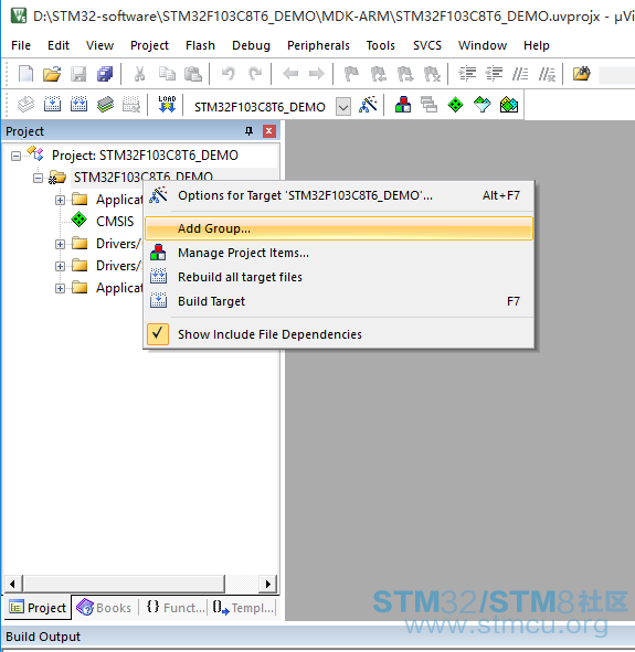

比如我添加一个stemwin的分组,keil5就直接卡着不动了。。。

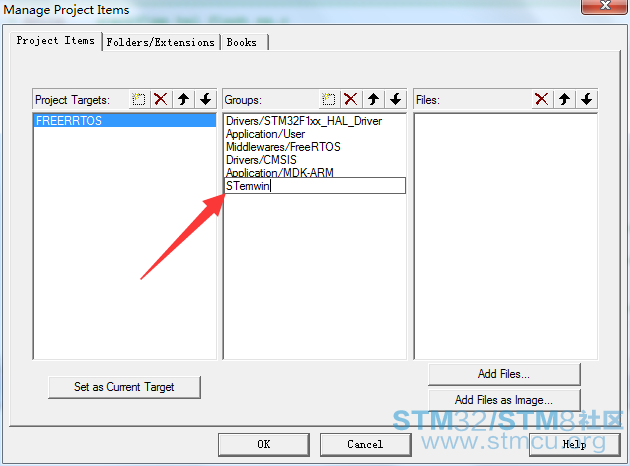

然后自己修改的名字就可以了。。

电小龙 回答时间:2016-12-8 14:29:20
Paderboy 发表于 2016-12-7 21:05
BUG 。。不过可以通过手动。添加
然后自己修改的名字就可以了。。
昨晚用mdk4弄的,4就不会出现问题
Paderboy 回答时间:2016-12-8 14:47:17
电小龙 发表于 2016-12-8 14:29
昨晚用mdk4弄的,4就不会出现问题
mdk 4没这问题
keil5 可以用我上面的办法。。 测试了。。。没问题
电小龙 回答时间:2016-12-8 20:42:55
Paderboy 发表于 2016-12-8 14:47
mdk 4没这问题
OK,谢谢了
