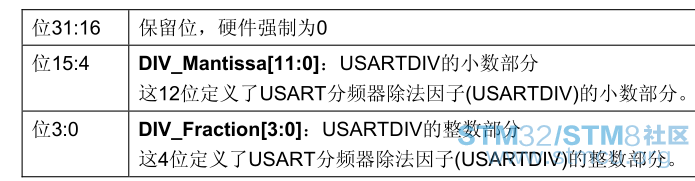

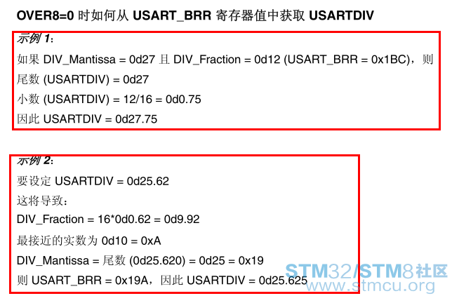

比如说usart1那边波特率比寄存器,手册上写“DIV_Mantissa[11:0]:USARTDIV的小数部分”但是我看的视频里说这是翻译错误,DIV_Mantissa[11:0]应该是USARTDIV的整数部分,弄反了,请问有经验的大神,视屏说得对还是手册上的对 搜狗截图20161208134908.png
收藏 1 评论8 发布时间:2016-12-8 13:55
cuyebiren 回答时间:2016-12-8 15:06:00
视屏对!
参考手册上说的很清楚。。。还有示例。。。

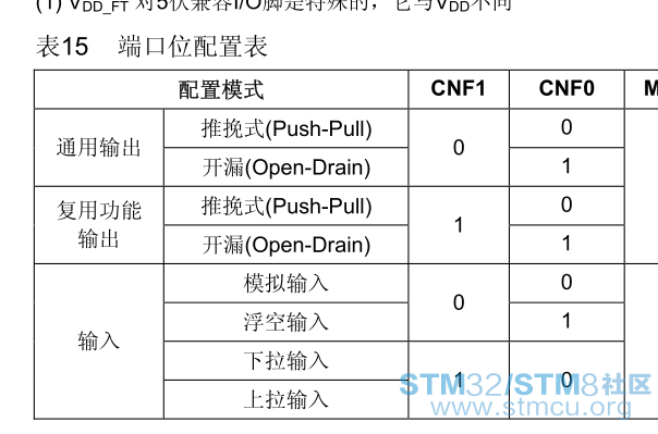

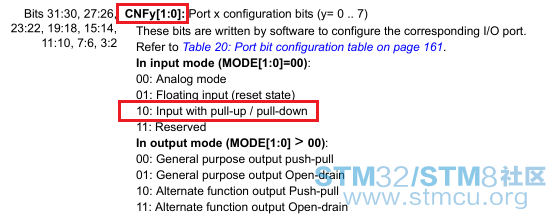

恩恩,好的非常感谢。那之前也有一个错误 搜狗截图20161208190428.png 这里最后一个CNF0没有把上拉和下拉分开来是不是也是手册错了
cuyebiren 回答时间:2016-12-8 20:22:47
赵怡彬 发表于 2016-12-8 19:10
恩恩,好的非常感谢。那之前也有一个错误 这里最后一个CNF0没有把上拉和下拉分开来是不是也是手册错了

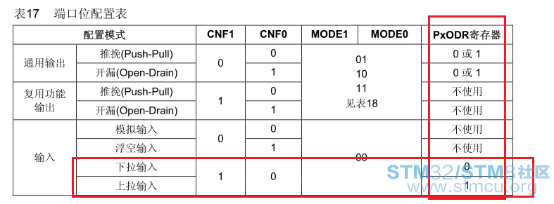

手册是对的,没有错。英文原版,也是这么说的:
还一个 PxODR 呢!

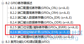

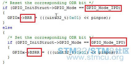

不过找不到 PxODR,通过看 库函数源码,得知 其实是 BSRR 和 BRR。
上拉输入,把相应位置 1。
下拉输入,把相应位置 0。
建议楼主 下载 最新版 参考手册。。。
