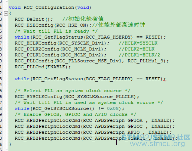

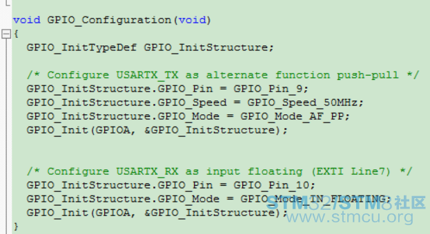

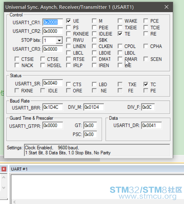

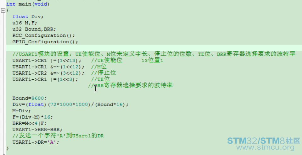

为什么“while(RCC_GetFlagStatus(RCC_FLAG_PLLRDY) == RESET);”那里会有个叹号,我是基于库3.5的然后usart自己操作寄存器,请问我哪里配错了吗,为什么在调试的时候usart那里都显示应该是设置正常了但是窗口里就是看不到'A

使能串口了吗
RCC->APB2ENR |= 1<<14;

2货编译器keil 的动态语法检测太多事了,改为下面试下:
  1. while(RCC_GetFlagStatus(RCC_FLAG_PLLRDY) == RESET)
  2. {
  3. }
赵怡彬 回答时间:2016-12-9 23:19:52
这样就没问题了,不过好奇怪为什么会这样。
赵怡彬 回答时间:2016-12-9 23:20:21
这样好了,好奇怪为什么会这样
赵怡彬 回答时间:2016-12-9 23:22:32
在路上11111111 发表于 2016-12-9 21:52
使能串口了吗
RCC->APB2ENR |= 1
RCC_APB2PeriphClockCmd(RCC_APB2Periph_USART1 , ENABLE);
这句话应该就是使能了吧
