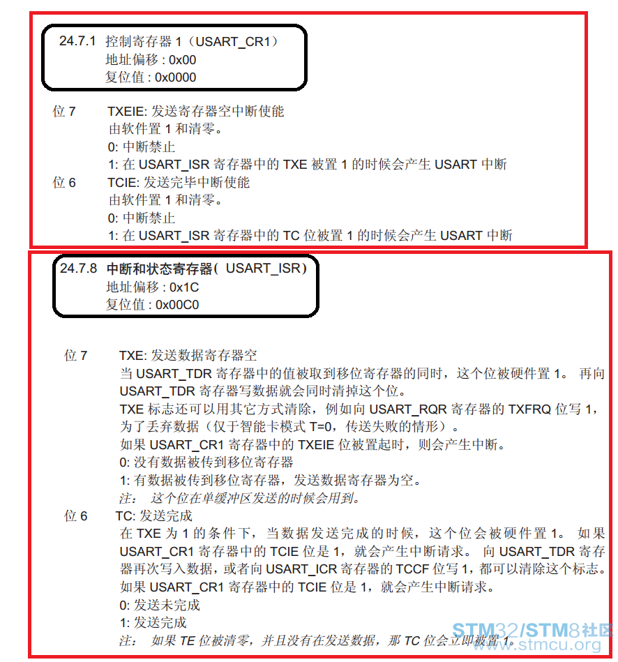

串口发送中断的配置如下:
见附图,控制寄存器 1( USART_CR1)位 6 TCIE 置1;
请教:
1. 当 数据发送完成后,再没有 要发送的数据了,此时,程序 是不是 还会 再次 进入 串口发送中断程序里面 ?理由是: TCIE 为1,TC为1 ;
2. 为了避免上述 问题的出现,我的想法是,当数据发送完成后,将 控制寄存器 1( USART_CR1)位 6 TCIE 置0 。不知是否可行 ?
谢谢!

1、会再进入中断。
2、可行。如果不关闭发送中断,必须在中断函数中清除TC标志,否则会不断进入发送中断,因为TC标志为 1。

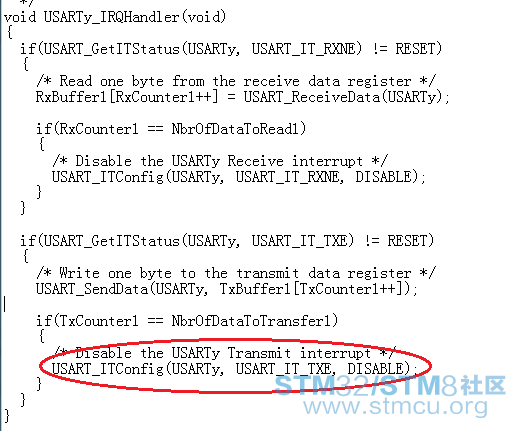

官方例程中就是在中断中关闭中断。

可以通过软件清楚中断标志,如果是发送寄存器空中断打开的话,如果数据发送完成会一直进中断,这个TC中断只要清楚中断标志就不会进入中断了

最后一个发送完毕,也会进入中断,这时要能判断出是最后一个并且避免多余的发送

清除中断标志后,就不会再次进入中断了。。。。
