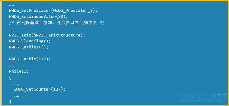

' v5 j1 ^& W& E# `/ i问题描述:在应用开发过程中,WWDG开启后,WWDG的提前唤醒中断立即被触发,并且微控制器复位。
! f8 a' g& R: P5 |2 [: Z3 h! T

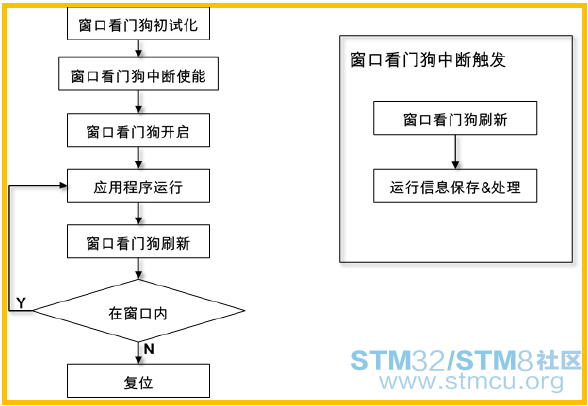

! b7 E$ H( M' `1 m( Y主要实现程序如下所示。 2 W) N  X" p9 S0 d* U! o4 f
9 l) W8 _) E! ?如流程图所示,在应用程序正常运行时,WWDG中断不会被触发。当程序跑飞等异常情况出现时,由于未能在及时刷新WWDG,导致WWDG中断事件被触发。在中断服务程序中刷新WWDG,以免微控制器复位,造成运行信息被破坏,并保存运行信息以供错误分析。
9 u- f$ g/ f/ f
22.jpg ! f/ q+ _. k8 _4 x

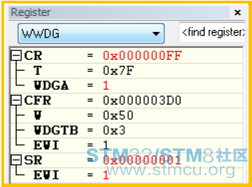

$ ]. ^) e3 t9 h+ s& m; T0 R: [利用IAR以及ST-Link V2进行在线调试,在执行完WWDG_Enable(127) 指令后,WWDG寄存器值如下所示。: s! w& N$ d- T& [. j- r$ x

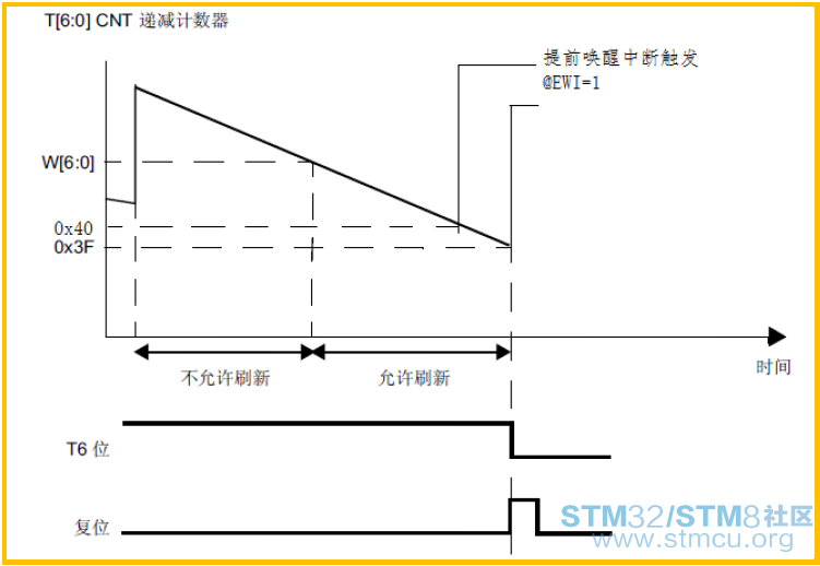

& p" h( ]$ l: n$ _; k其中提前唤醒中断标志WDGA@WWDG_SR被置位,意味着提前唤醒中断触发。在中断服务程序中,存在刷新WWDG指令。此时计数器值T=0x7F@WWDG_CR不在窗口内(W=0x50@WWDG_CFR),而WWDG在非窗口中(不允许刷新阶段)重装载计数器值会导致复位,如下图所示。
- Y; I# G3 d8 ~/ b
, q3 C4 R) E$ N" \! A; y

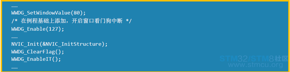

6 \% [5 H/ K% T1 G5 ^+ F% W经过验证,针对这种情况,有两个解决方案。
2 l% q  j6 _2 _: V2 f; i6 C解决方案一:
: `! ~& L! {) f  q" V( J8 H在使能WWDG之后清除提前唤醒中断标志位EWI@WWDG_SR,然后使能提前唤醒中断。如下所示。
8 O# V7 F8 g- p8 d1 X
25.jpg , W" f+ @6 O$ \) f0 z

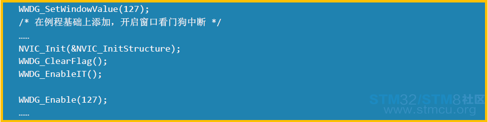

: A9 G9 E5 }+ P" n解决方案二:* z# t% f6 q  j! f9 |
配置计数器装载值不大于窗口值。如下所示。7 Y% z" s" _, z! ^
26.jpg . @8 U8 M* K$ V) m
同时,需要确保唤醒中断的服务程序中存在中断标志位EWI@WWDG_SR判断语句,以避免异常。% M0 y/ \: |" M5 @
