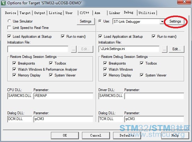

keil5.11a debug配置界面,选择STlink后,点击setting就软件报错
lwei6613 提问时间:2016-12-22 11:35 /

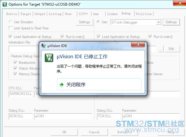

无标题.jpg 如图所示,点击setting之后会跳出下面窗口 无标题.jpg ,不知道是哪里出了问题,还请大神出来解答下,跪谢!!!

不用升级KEIL可以解决问题。KEIL的版本不同,低版本打开高版本编译过的工程文件时会出现死机/无响应。
具体解决方法:把工程文件里的 同名.uvoptx 文件删除,里面存储的是开发环境相关的配置,删除后重新编译即可解决

换个高版本的,我也遇到过,换成MDK520就好了

一般是STSW-LINK009驱动问题,你可以试下:

直接安装高版本的KEIL。

试试MDK5.20

版本升高是可以解决问题,但是高版本的软件编译过的程序5.11a打开都会这样,我一升级软件的话整个部门都得升级,太麻烦,所以我想看看哪位大神有没有解决兼容性的问题
lwei6613 回答时间:2016-12-24 10:09:17
5.20可以

我一装高版本的,整个部门都得升,太麻烦,所以我想看看有没有解决低版本的兼容性问题

谢谢,,不过问题还在

我也遇到同样的问题,重装上面的驱动,更换英文短路径都无效啊,重装系统,重装KEIL都不行,请问怎么解决这个问题啊
