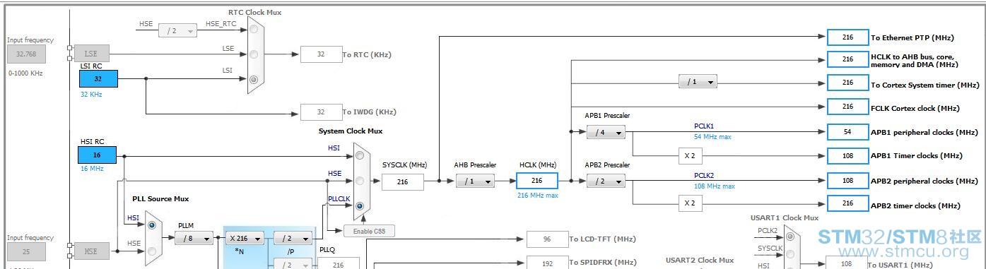

开发板时钟设置:满216MHz,未超频) Z$ V6 i( Y" }

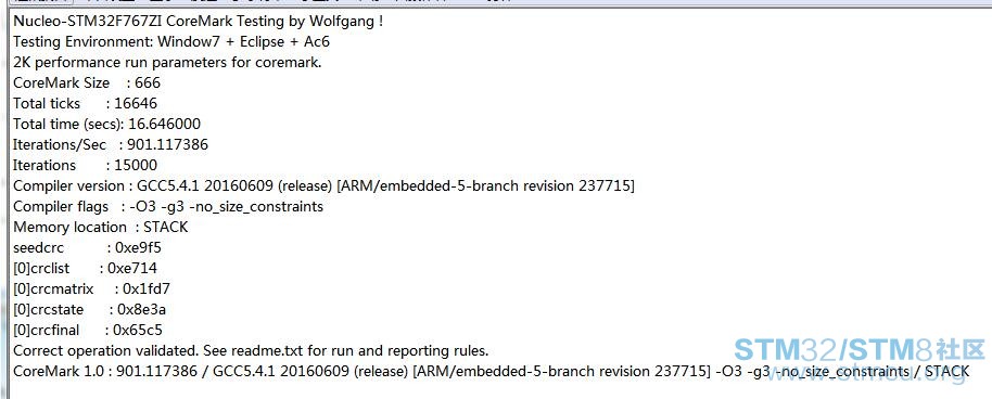

/ L' E) K* O2 G编译器参数优化:-O3 -g3 8 n: ~  s; ~. s8 m
8 q5 V: ?7 Q" p; f- \2 \/ E
Coremark跑分结果:在迭代次数15000个单位量情况下
% M2 e5 f! b- j( a Nucleo-STM32F767ZI CoreMark结果.jpg / ~$ _$ U  w8 q
* n# O% X8 E& a/ H6 P# J7 V
Nucleo144-STM32F767ZI在 Eclipse + Ac6 环境下 CoreMark跑分结果
6 E8 S6 ~4 f! `% e+ t  I1 ~5 OCoreMark 1.0 : 901.117386 / GCC5.4.1 20160609

wolfgang 回答时间:2016-12-26 10:09:11
Paderboy 发表于 2016-12-26 10:04
  v/ O" r: J# D还是IAR跑分给力。。。。
1 M4 S  Y3 e- D* L& \  OIAR的跑分有一个-Ohs    hight speed 仅限于代码的速度优化,厂家自己的一个指标,但还不能剖析对于调试或起他复杂代码的使用效果。hs优化了什么还得几个编译的汇编代码来比较才可知晓。。
