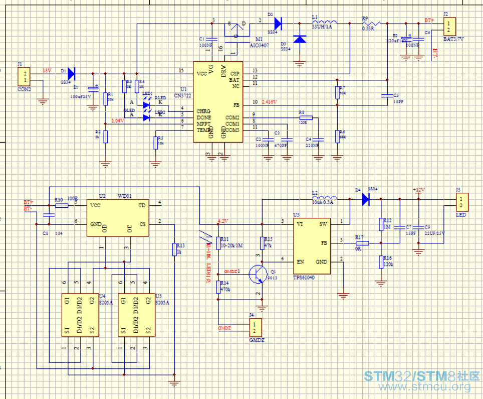

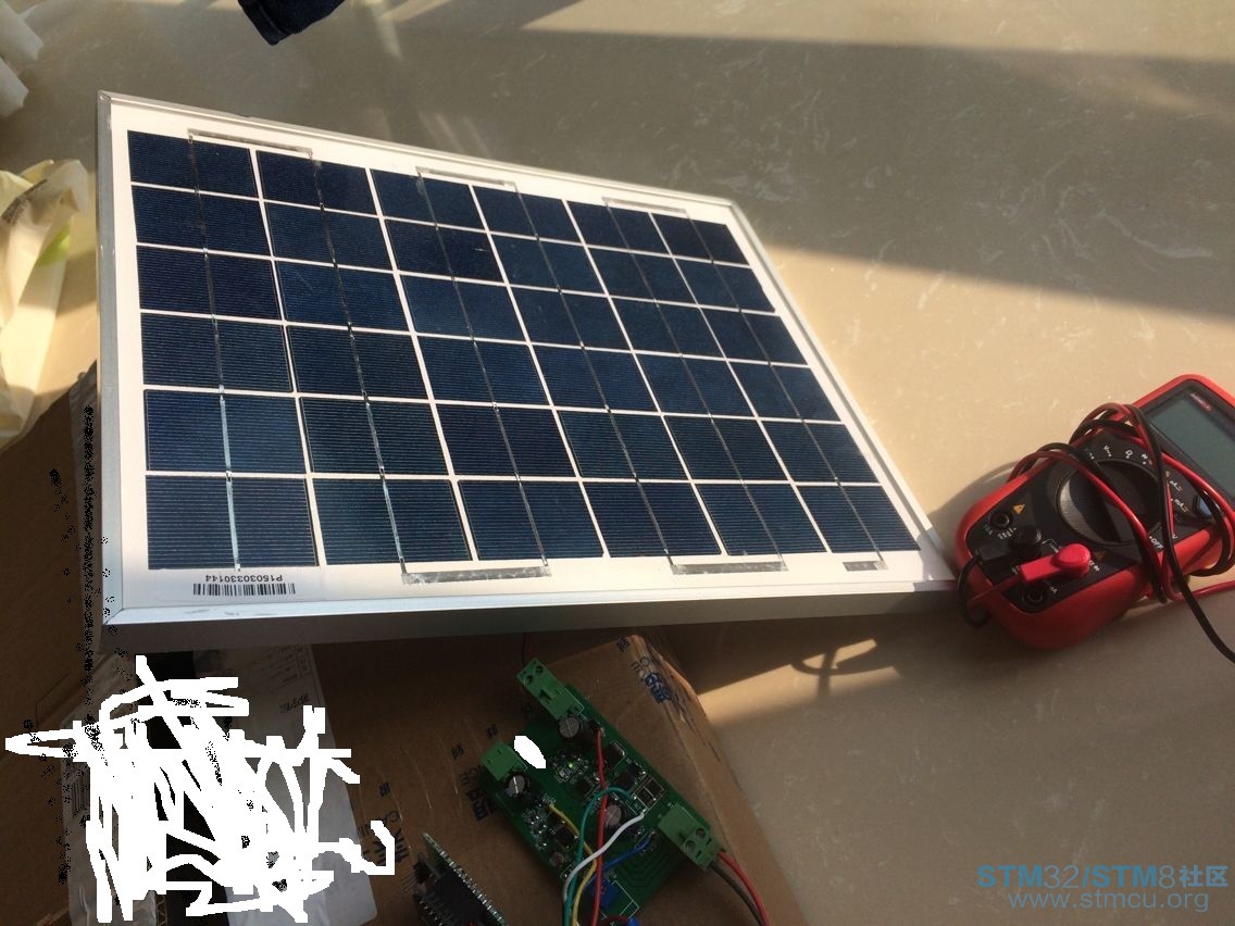

1、10W太阳能板,CN3722太阳能充电控制,TPS61040升压到12V,光明自动控制开关。
7 E& B, D# t% L) y2、4000mah电池,4.2V(12v电瓶较好,不需要升压,但是手上没有)。

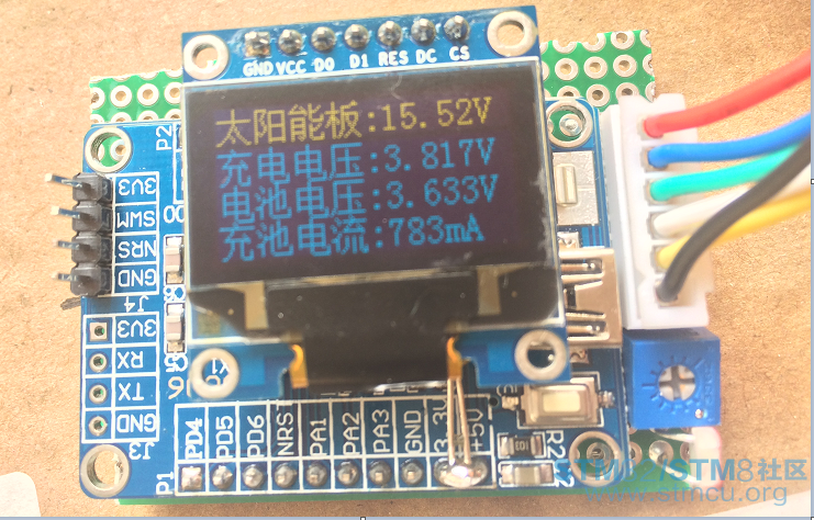

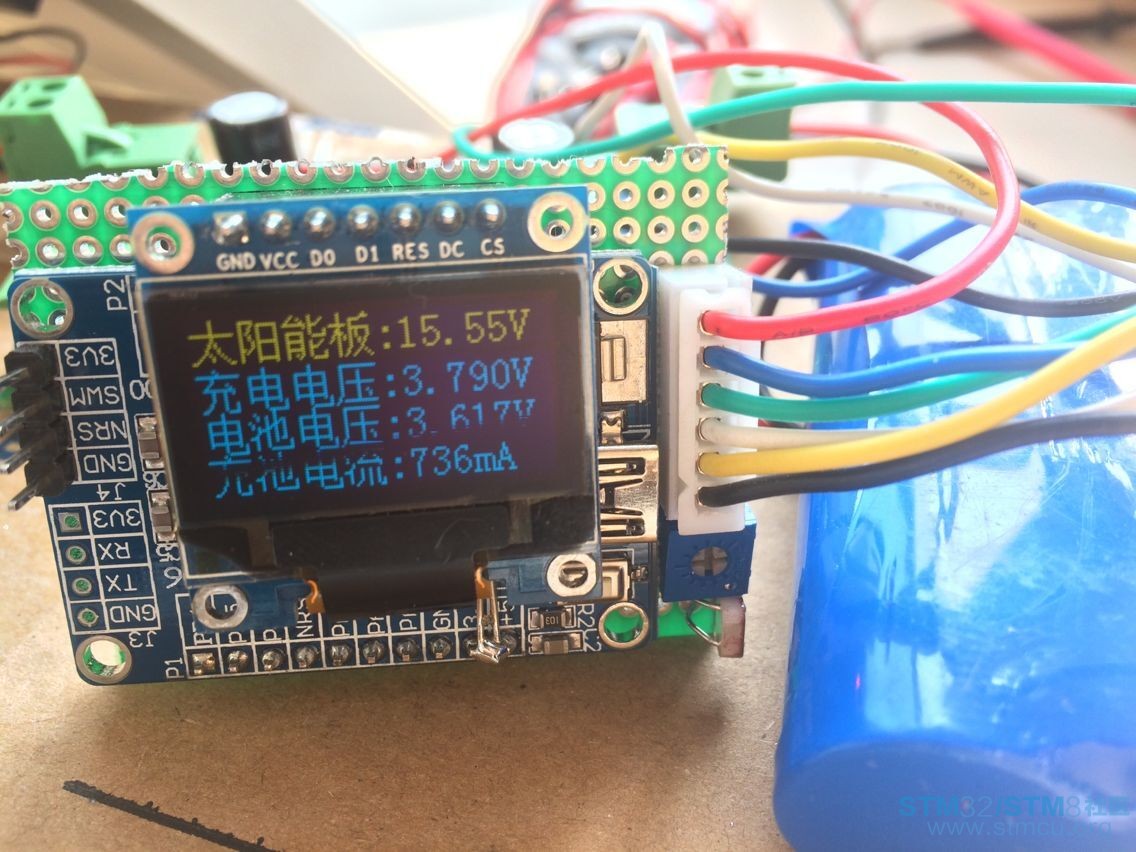

! G3 p) n! E& i3 a8 O+ m3、STM8+OLED监控太阳能电池电压,充电电压,电池电压,并且计算出充电电流。4 `# ?3 ]% N1 r  g4 u/ ^
' B' s& W" `( S  z

9 L/ L+ n1 }! u: r! O1、几天没来,看还有些人感兴趣,放上源代码。! o( A% u. a1 j/ Z, D% z' w% J
2、AD没校准,内部基准,感觉还是挺准的,如果能加电压跟随就更好了,小电流的时候! v, P6 v; t, m- S
好像输入电阻低,这时候精度不是很准。5 b' T9 j- y  F5 s& \0 X
