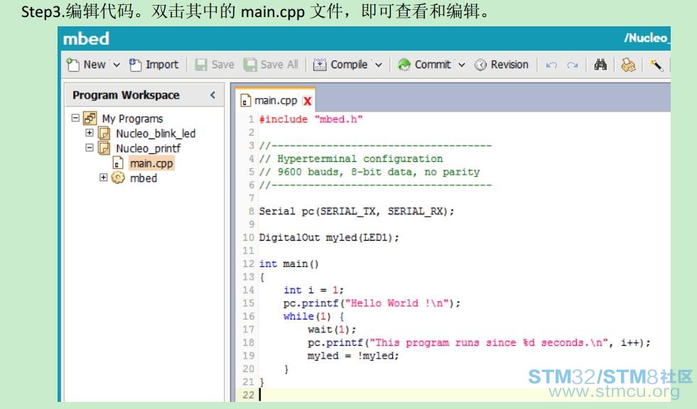

物联网是未来发展的一大趋势,学会使用 mbed 开发 IoT 设备无疑是电子工程师一项极具价值的技能。
( M4 c2 t- G3 o8 w8 {0 N" }3 `) j1 V
