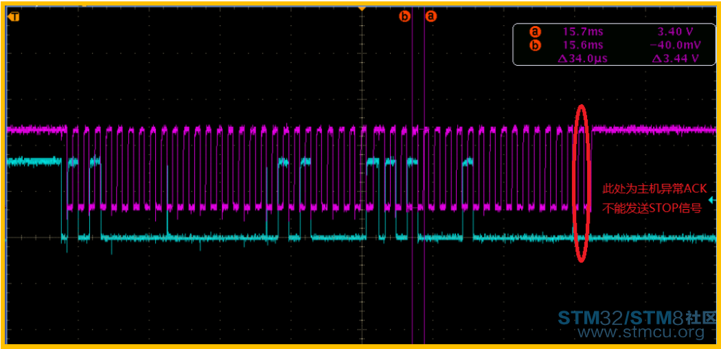

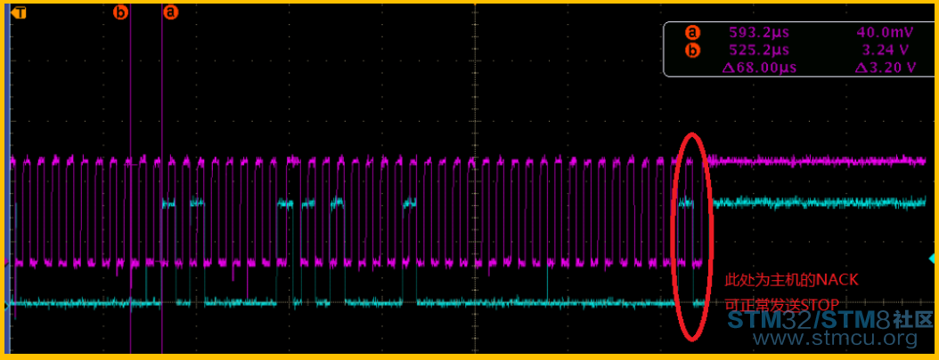

客户使用I2C对EEPROM进行读取操作时,正常读取的最后一个字节,主机会传送一个NACK给EEPROM,以便结束该次读取过程,如果主器件给出ACK,而程序又默认结束读取过程,会出现EEPROM认为主机还需要读取数据,但此后SCL的时钟不会给出,将导致I2C总线被挂起占用,此时START,STOP命令将不会再次成功送出信号;本文针对这个异常状况结合实际应用问题给出处理方法。( i1 s* g3 j5 {5 Y! \0 l
% i9 x+ A- H' L/ o
问题背景
  V8 q: J% E4 G/ W# [. y  h在实际应用中,如果使用中断方式或者DMA方式给出I2C的处理机制,在读取最后一个字节需要给出NACK的时候,如果此时延迟或者错误给出了ACK,I2C总线将被EEPROM挂起;该问题已经在客户端出现,但出现随机,很难判定何时出现,但确实是一个应用隐患,因为此时无法通过寄存器发送START,STOP命令;

5 i7 @) q( D+ C9 ?为判定是主机(STM32F4xx)给出的ACK,还是从机(EEPROM)拉低ACK,需要加入辅助电路,如下:
3 |7 }) ^! U: B; U$ K
1 }( f0 Q: g9 `- ?& I使用示波器探头察看A点电平,如果是EEPROM拉低电平的,则测试点电平为0V,如果是STM32F4xx端给出的ACK,拉低电平的,在A点测试将是大于0电平的一个波形存在;

6 i* |: t7 n- m& V) ?  _5 j正常读取波形& c% s/ M$ X5 Z; `: {6 W+ _, [
52.jpg ) ~8 x" [$ F6 `# a& b& v2 n
异常读取波形" I- V6 ^) {8 y% W5 J8 K. U8 q7 k' ]
53.jpg 1 m- @! h  q+ m' w* u  e
在异常读取波形后,程序给出的起始终止条件将不会被执行;9 v. ~! W! B. S. U9 A
