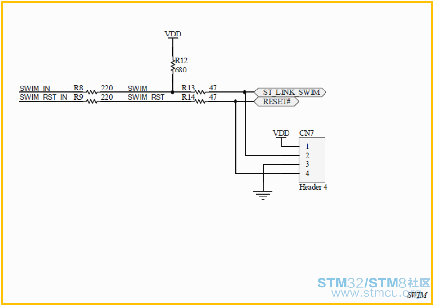

( R# z0 G# _3 @对于官方的STLINK部分的电路设计,可以参考STM8S-Discovery的原理图设计,如下:

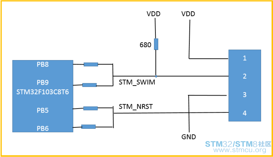

2 Z  S- h9 x6 @# s, z& E2 ]7 HSTLINK里面的主控芯片是STM32F103,结合MCU部分的电路图,不难发现,其结构如下:
' m1 p' Y% m6 ~8 K& Q所以可以看出,虽然我们认为的SWIM口线只有四根线,但是这只是在终端客户看来,在实际的开发过程中,会有不止四根线去实现SWIM协议的功能。  C* L6 ]0 u7 C; _" e: y/ R% w+ g
其中需要说明的是:+ N) H4 R3 d' m; K# f9 L
SWIM功能用到的口线,必须要配置成OPEN-Drain模式,不可以使用推挽模式。
3 ^. m+ M: D$ Y, K

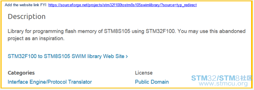

5 m  ?; H) y& bST目前没有官方的示例代码供客户验证,但是在大千世界的互联网上还是能找到相关的例程,这里分享一个链接需要翻墙:2 Q" s% Q* {9 s( J) D

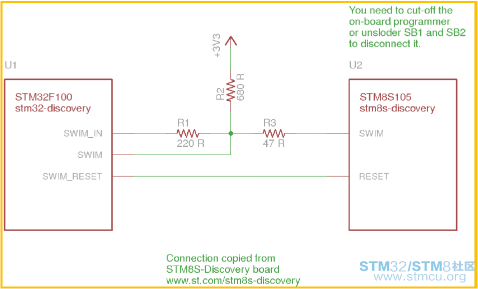

' F# E3 L& i+ `) k8 D 64.jpg & f; i5 s& G) i/ l4 O( ~* j

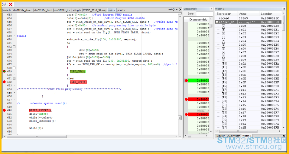

自己找一块STM32F103的discovery板子再加一块STM8S105的discovery板子,找一些上面的R1,R2,R3的电阻焊接上面的电路,链接好即可,然后编译下载好的软件,稍微修改,然后运行:
! D# H9 x* `2 B+ Y0 C! X 65.jpg 0 R2 }$ ~4 H8 }" [6 }

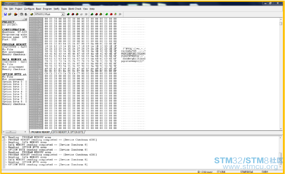

通过STVP验证软件是否通过自己模拟的SWIM正确的写入了:6 I. F; m! V& w" K) p6 v7 `
8 M8 @" T/ M- @$ `6 O" z: Z验证通过。
8 o9 S$ y* k4 }7 l7 f2 Y通过上面的实践,发现其实主要的两个方面:
% N& g; f; G6 @9 H4 Q- @3 [$ u  }1、电路的连接要正确,请参考ST官方的原理图;注意端口有分流的,这样可以避免端口的来回切换。7 _% M$ a" ?) X' s7 V
2、IO口配置成Open-Drain模式,运用网上开源的例程还是很轻松的能编译通过的。

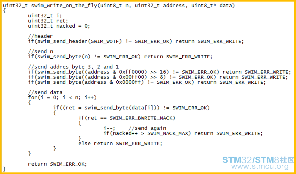

& e+ K8 i1 s1 z5 k+ o+ S3、注意代码里面的容错性处理。具体说明如下图所示:
5 ?8 b# ^, y- Z! `: u. l, x, Y 67.jpg
& T% L0 X( N4 p7 Y0 J: _在SWIM写的过程中,需要关注容错性的处理,可以定义全局变量nacked,观察他的数值,会发现他会随着发送的字节长度的加长而线性的增加;所以很有必要将SWIM_NACK_MAX的数值放大一些;否则可能造成想要较长长度的数值不能正确的全部写成功;
