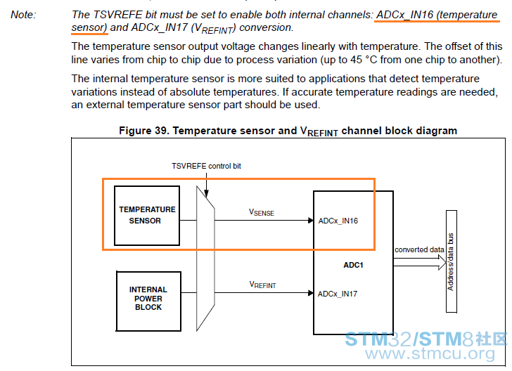

网上很多用的是adc1的16通道,数据手册上写的也是16通道,可是有的stm32adc没有那么多通道,就比如我现在手上的103c8t6,那请问这样的芯片内部还有温度传感器吗??有的话用的是那个通道呢?

我知道了,是不是16,17通道是内部通道,所以不需要引脚映射。所以在数据手册上找不到对应的引脚,对吗?
