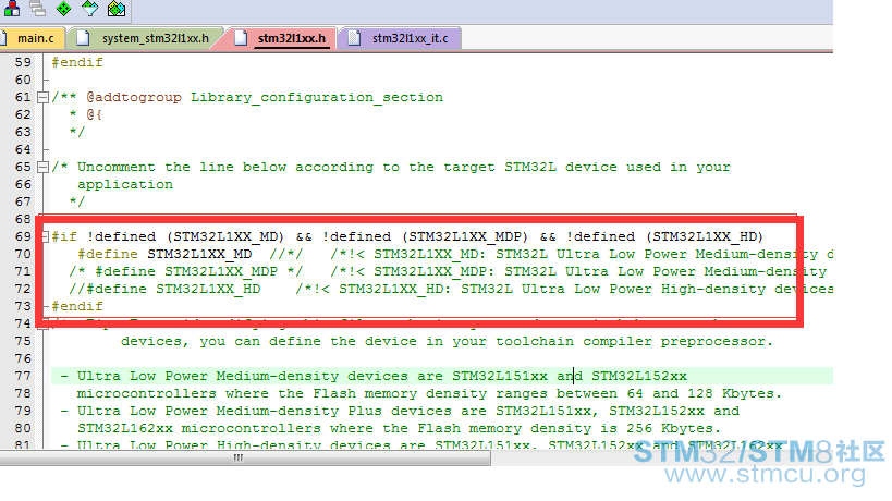

4 y7 q+ N8 P) M7 q' D. }     在stm32l1xx.h文件 ,这里我用的是128k容量的所以这里应该是#define STM32L1XX_MD ,默认的是#define STM32L1XX_HD 6 S* @  K/ H3 R" x

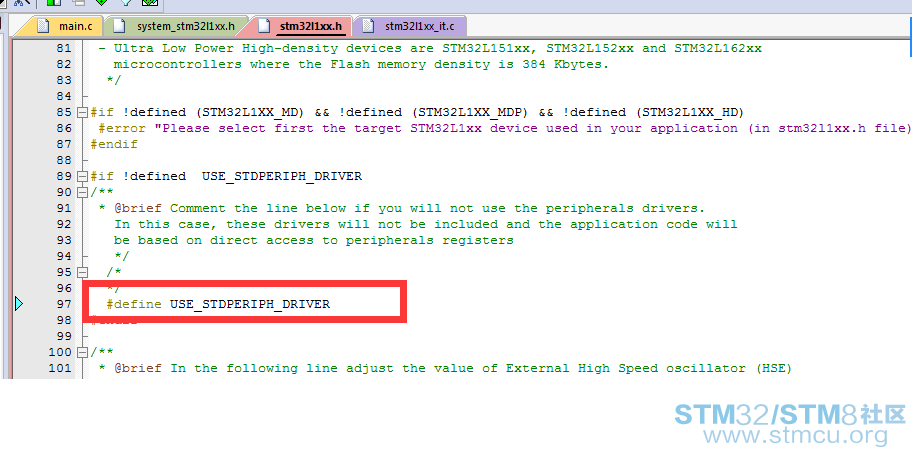

   (2)
) E  q9 H! J3 B6 I( I: W    2.png
# d5 @$ \. h" D  h5 X    这个宏定义 #define USE_STDPERIPH_DRIVER,其实就是使用库函数的宏定义。, i- d, I# m/ b# M5 f

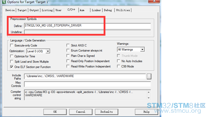

   (3)上面两个宏定义也可以直接在option C/C++里面定义- p: ]# g7 G* }
    3.png 1 h% i" e# D- c& j
