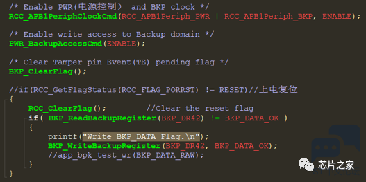

在嵌入式设备开发中,往往需要保存一些掉电不易失性的数据,如果系统配置、用户定制信息等等,如果增加额外的ROM IC,比如(基于I2C的24C02等等)往往会造成额外的PCB空间增大,硬件成本增加,降低产品的性价比。如果单从实用性来讲,在stm32的系统中,诸如此类的应用,笔者推荐如下2个方法可以去尝试和借鉴。 ' b% S" t2 S0 I8 S- D基于备份寄存器 原理:对于大容量的MCU系列来说,它有着42个16bit的备份寄存器,而中小容量的微处理器却只有10个16bit的备份寄存器。以STM32F103C8T6为例,42个备份寄存器的地址偏移为:0x04~0x28,0x40~0xBC,共可以存储84个byte数据。备份寄存器是依赖者备份电源的,当外界的VDD掉电,只要系统的VBAT能正常存在,那么Bakeup Domaain Registers的内容可以被正常保存起来。软件编程要点,以一个项目中常用的case为例: 功能初始化:

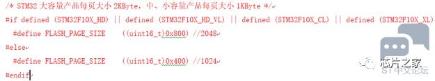

备份寄存器读出:void BKP_WriteBackupRegister(uint16_t BKP_DR, uint16_t Data) 备份寄存器读出:uint16_t BKP_ReadBackupRegister(uint16_t BKP_DR) 该方法使用简单,清晰,但是由于总共的可以利用的空间少,故该方法只是适合于保存小批量的数据,如穿戴设备中用户的常用配置数据。 基于内部闪存 原理:FLASH 存储器又称为闪存,它也是可重复擦写的储器。它分为 NOR FLASH 和 NAND FLASH,NOR FLASH一般应用在代码存储的场合,如嵌入式控制器内部的程序存储空间;而 NAND FLASH 一般应用在大数据量存储的场合,如U 盘以及固态硬盘等,一般都是 NAND FLASH 类型的。在stm32芯片中,Flash的读写单位都是以“页”为单位的,以STM32F103C8T6为例,它的每页大小为2K bytes;

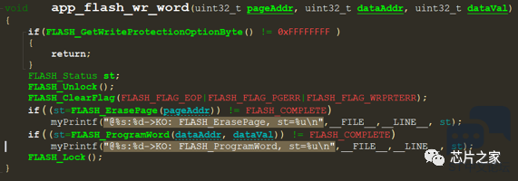

软件编程要点- Q0 y1 d/ a( ^2 D% B: a 读写保护解除:使用这种方法前提是,当前读和写Flash的允许的,假设当前flash已经是允许写的。所以暂时一些关于OptionBytes的操作和Flash的读写保护操作等API暂时不做讨论。 FlashWrite:单个uint32_t数据的写入简易流程如图:
FlashRead:对于单个int数据的读出,比较简单,通过下列语句完成:rdData= (*(__IOuint32_t *)dataAddr); 由于SW介入的API较多,并且有很多的额外的背景知识需要码农去了解,使用该方法,相对比较复杂。但是由于保存数据以页为单位,页的大小可以多达2048bytes,所以该方法可以实用于保存掉电不易失的大数据。考虑到flash读写保护的逻辑机制,该方法最好在不考虑数据的安全性问题前提下,才使用这种方法。 对于诸如此类的掉电保护数据方法,这里仅仅是抛砖引玉,欢迎大家多多提出更好的方案。 |
