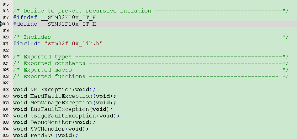

条件编译不是先判断变量是否被宏定义,然后再执行下面的语句,为什么这段程序的 __STM32F10x_IT_H 是先条件编译再宏定义??

1.根据图,编译器第一次包含该头文件时,在第17行时会判断“__STM32F10x_IT_H”是否定义过?显然没有定义过(除非你在其它地方定义了,当然根据实际需要我们是要避免这种情况的,所以才用一些非常奇怪的下划线和全大写等等,其目的就是为了不在别的头文件或源文件或编译器中定义该“__STM32F10x_IT_H”)。
2.编译器发现“__STM32F10x_IT_H”没有定义该头文件,那么执行第18行,定义该“__STM32F10x_IT_H”。并执行剩余的头文件内容,比如声明函数。
3.如果有多个源文件都包含了该头文件,那么只有第一次编译器执行该头文件的时候才会扫描该头文件,其余都不会再次执行该头文件了,因为第2次及以上进入它都已经定义过“__STM32F10x_IT_H”了。
4.在多次被包含时,如果不采用上述机制,那么可能会出现变量或函数多次声明的问题。
5.上述机制就是要避免对于头文件可能执行多次的问题。为了达到此功能,在定义“__STM32F10x_IT_H”时要避免有重复名称,往往以双下划线+文件名来命名,因为文件名在同一目录下不能同名,但要注意不是同一目录下的相同文件名的头文件名。

1.该头文件第一次被包含,执行语句 #ifndef __STM32F10x_LIB_H, __STM32F10x_LIB_H确实是没有被宏定义,下面语句顺利执行。
2.该头文件第二次被包含,执行语句 #ifndef __STM32F10x_LIB_H,但 __STM32F10x_LIB_H已经在第一次被宏定义过,那么下面语句不就不执行了,那岂不是出错了???
