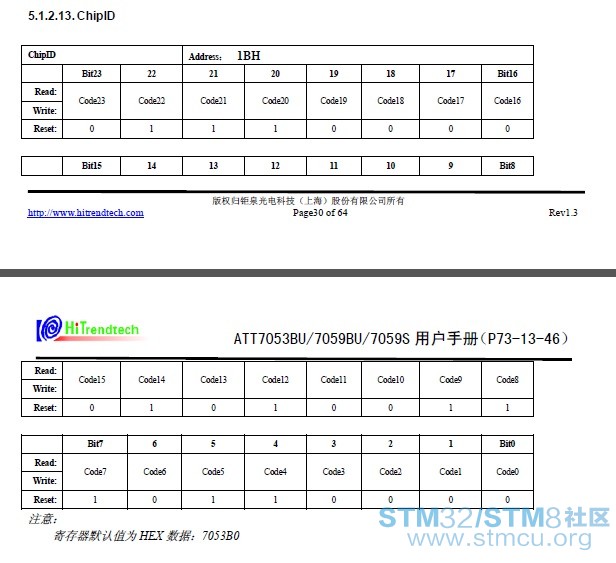

Dylan疾风闪电 回答时间:2017-1-24 13:55:23
Ace3500 发表于 2017-1-24 09:20
刚分析代码,又感觉好像没问题,因为我的main函数里就这句:
传的寄存器地址是0x08,也 ...
方向:验证读写数据是否正常。
数据读取的验证:直接读chipID,看返回值是否正确,来验证读取的时序。
数据写的验证:写-读ANAE寄存器,然读到的值与你写的是否一致。
举个栗子,初始化可以只配置这些。
void ATT7053_Init()
  ATT7053_Reset();
  ATT7053_wEnable40H45H();
  //EMU配置寄存器(EMUCFG)EnergyClr 设置是否能量寄存器读后清0(0:读后不清0; 1:读后清0)
  u32 readValue= ATT7053_Read(ATT7053_RW_EMUCFG);
  while ((readValue & 0x2000) == 0)
    ATT7053_Write(ATT7053_RW_EMUCFG, readValue | 0x2000);
  ATT7053_SelectChannel(1);
  ATT7053_wDisable();
