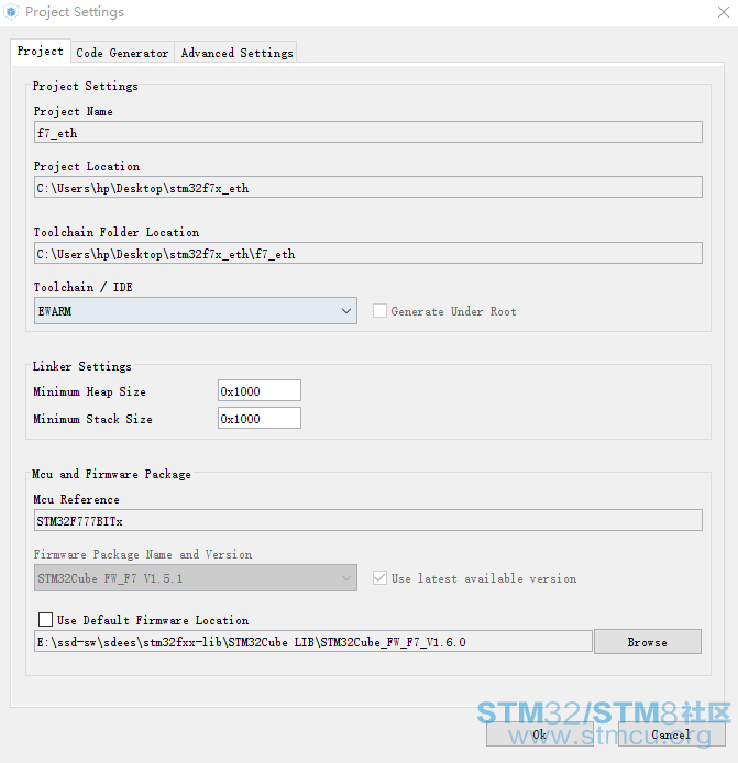

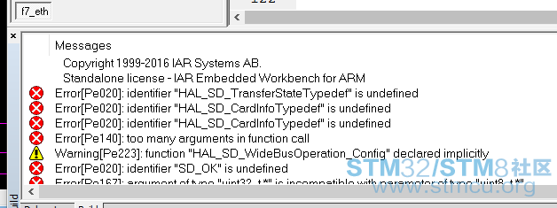

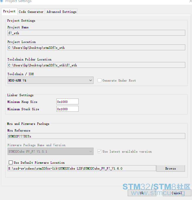

工程文件包括 sd卡,网络,sdram,等,在编译时提示 HAL_SD_TransferStateTypedef 等找不到,但是我看看工程文件明明是有的,也包含进来了
使用keil 或者iar结果都是一样的,以前是有 v4.16是没有这个问题
CubeMX版本是:
CubeMX设置:
提示错误:
提示的这些明明是都已经包含了的
产生工程代码时的库设置:
工程代码:

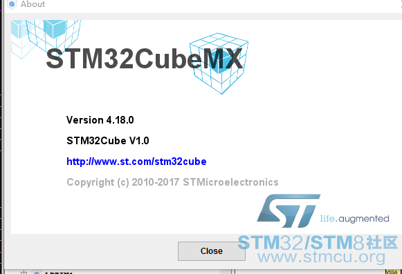

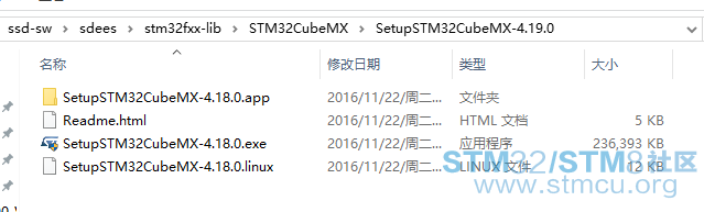

hpdell 回答时间:2017-2-10 16:06:38
wolfgang2015 发表于 2017-2-10 16:03
STM32CubeMX Software V4.19.0 / 12 January 2017 Main Changes:
Added support for the new part numbers ...
貌似就是这个啊,他的标题写的是4.19,但是下载后里面的内容是4.18,安装后查看版本也是4.18的

我吧路径也重新增加了一遍,结果也还是不行,控制编译开关是开启的,所以现在也不知道是哪里出现了问题了
啊 ???
MrJiu 回答时间:2017-2-13 14:35:16
你选择生成的工具链/IDE,选择的是MDK_ARM,这个是keil的啊....但是使用的IDE是IAR的....肯定会出问题的啊,我在想,连启动文件都会有问题!!!

hpdell 回答时间:2017-2-13 15:07:46
MrJiu 发表于 2017-2-13 14:35
你选择生成的工具链/IDE,选择的是MDK_ARM,这个是keil的啊....但是使用的IDE是IAR的....肯定会出问题的啊 ...
生成的ide 可以是keil,也可以是iar,如果keil与iar同时存在那么需要生成两次就可以了,
因为我其他的工程文件也都是这么干的,难道这个版本的 CubeMX v4.19(V4.18) 不支持这样的做啊 !

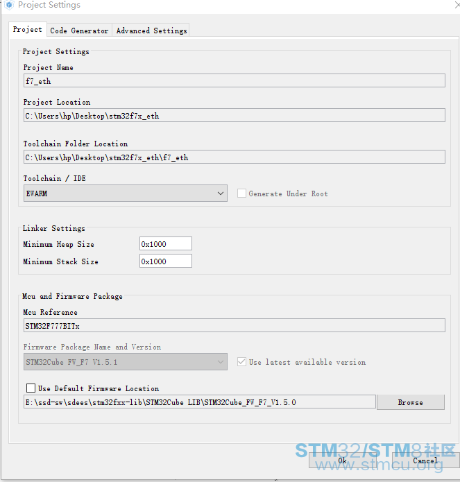

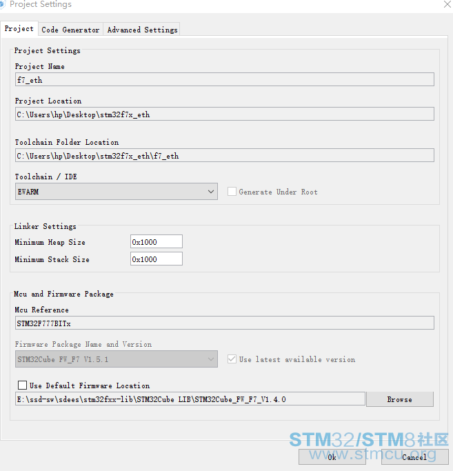

hpdell 回答时间:2017-2-13 16:26:07
MrJiu 发表于 2017-2-13 16:12
我由于没有安装IAR for ARM,keil里面木有F7包包,所以没法直接打开看,我看了一下代码,你这里的错误提 ...
刚刚又重新捣鼓了一下,发现问题所在了
原因是不能够使用 STM32Cube_FW_F7_V1.6.0 这个固件库,
另外使用 STM32Cube_FW_F7_V1.4.0或者 STM32Cube_FW_F7_V1.5.0产生的工程代码都是没有问题的
下面的两个库都是可以的:
唯独下面的使用 STM32Cube_FW_F7_V1.6.0 这个版本的就不行,程序的设置功能完全一模一样的
这样的话是不是说明 STM32Cube_FW_F7_V1.6.0 这个库有什么问题还是说这个库与 CubeMX 上位机配合有问题啊 ???
这个问题我捣鼓了好几天了啊,CubeMX 上位机使用官方的是 文件夹的名称是 CubeMX V4.19(解压后里面的文件名显示是V4.18),
