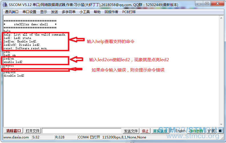

5 b) h) p$ w; a9 _( s! i前面的话:一直对通过在超级终端里面输入命令,查看系统参数等等比较好奇,前一阵才了解到linux里面叫做shell,同样的,也可以用单片机来实现一个,方便调试,当然,也可以输入参数等等。
5 \% R$ O$ e( B" b/ D5 X( k: p5 T+ }* I7 a
先上个图:
2 d6 V# o  o, j/ \- B 1.png ; S3 \5 a: }2 \, \  u. `
PS:其他的命令类似,正确输入命令后,按回车键
