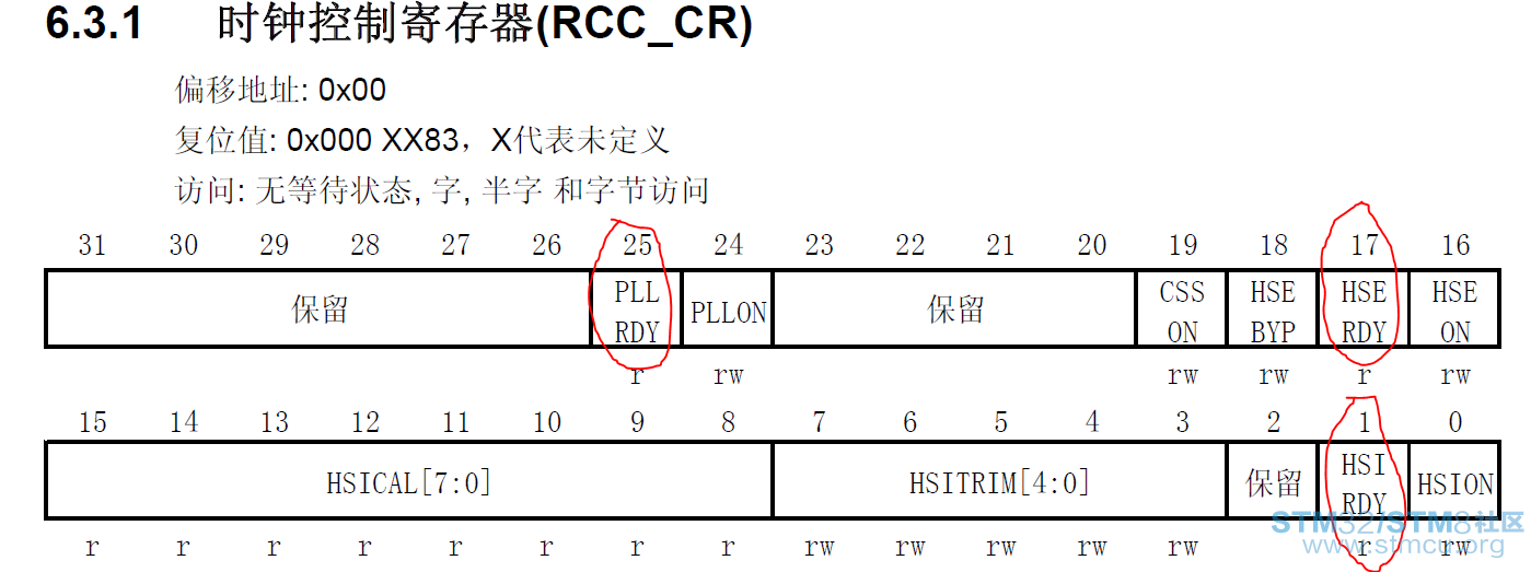

比如前三个变量所对应的标志分别在RCC_CR寄存器的第1、17、25位。如下图所示:$ M2 M- p2 N' c5 R- x2 @/ @9 U) y& C
RCC_CR寄存器
RCC_CR寄存器
9 Y; c) `9 F8 o/ `  Q; Z$ ~而第四个变量所对应的标志在RCC_BDCR寄存器的第1位。( O) C7 E5 D. V/ r
' e' u/ {" Q3 q8 z. S
后七个
变量所对应的标志分别在RCC_CSR寄存器的第1、26~31位。

  2.   if ((statusreg & ((uint32_t)1 << tmp)) != (uint32_t)RESET)
    " t: A7 {1 k; K- ?
  3.   {- w, q9 k, g. n
  4.
    7 Q6 b# G* i: S) j
  5.   }
显而易见,固件库函数之所以采用这种编程思路,目的之一就是为了避免当多个同类型标志不在同一寄存器时程序太繁杂。6 \: e9 f% l% N8 b$ P' |
1 s' X: p, v0 r8 V除了RCC_GetFlagStatus()函数,固件库中还有其它函数也采用了同样的编程思路。, H1 t- ~3 [7 F3 y
$ Q. C# J6 |8 O# J4 M----------------------------------------------------------------------------------------------------------------------------------------------0 }+ w& P- p% k" N% i
32初学者,在各论坛没搜到过类似帖,不知自己是否眼盲(或者太无知,就这么一个问题还发帖),也不知自己所理解的是否正确。
