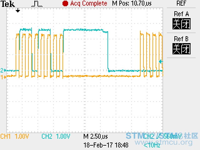

是这样的。我看你的SPI两个字节是连续发送。你是用这两个命令之后来实现可以从波形上明显看出中间有一段停顿。所以更好的方式使用HAL_SPI_TransmitReceive直接发送接受两个字节。你只需要第二个字节也无所谓。 另外检查SPI的CPAL和CPOL设置的是否正确。 如果从你的波形上来看。1黄色线应该是MOSI,2是MOSI。看波形似乎以上设置没有错误。 F0016TEK.JPG 来看你的第二个字节也返回了数据。那么你就需要检查一下你的数据结构设置 ...
赞 收藏 1 评论33 发布时间:2017-2-21 10:52
33个回答
watershade 回答时间:2017-2-21 10:52:14
F0016TEK.JPG 来看你的第二个字节也返回了数据。那么你就需要检查一下你的数据结构设置的是否正确。liming2是什么类型的数据,是不是这里提取的时候出现了错误?

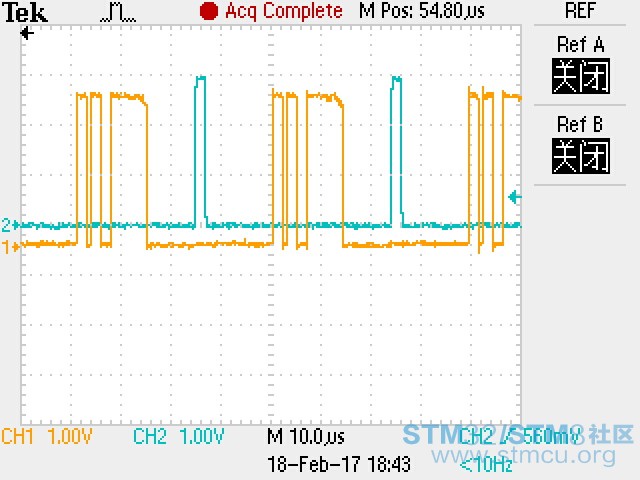

实际示波器测试MISO有返回数据 见图3   但是程序上没有采集到一直是0 用了transmitreceive了

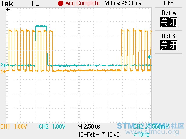

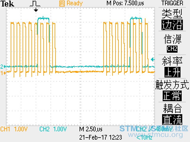

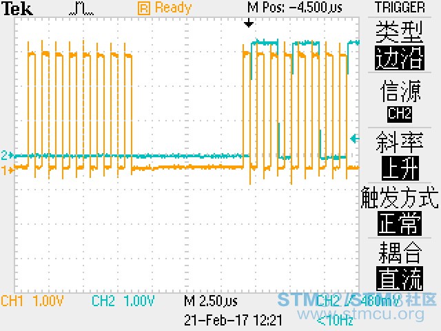

木子-387117 回答时间:2017-2-21 13:08:47
这是实际HAL_SPI_Transmit(&hspi1,&liming,sizeof(liming),1000);
       HAL_SPI_TransmitReceive(&hspi1, &liming, &liming2, 1, 1000); 实际测试波形  结果liming2一直为0
这是MISO数据 也就是第二个transreceive函数时候的数据
这是MOSI数据 一次transmit发送0x06 第二次transmitreceive也是发送0x06
