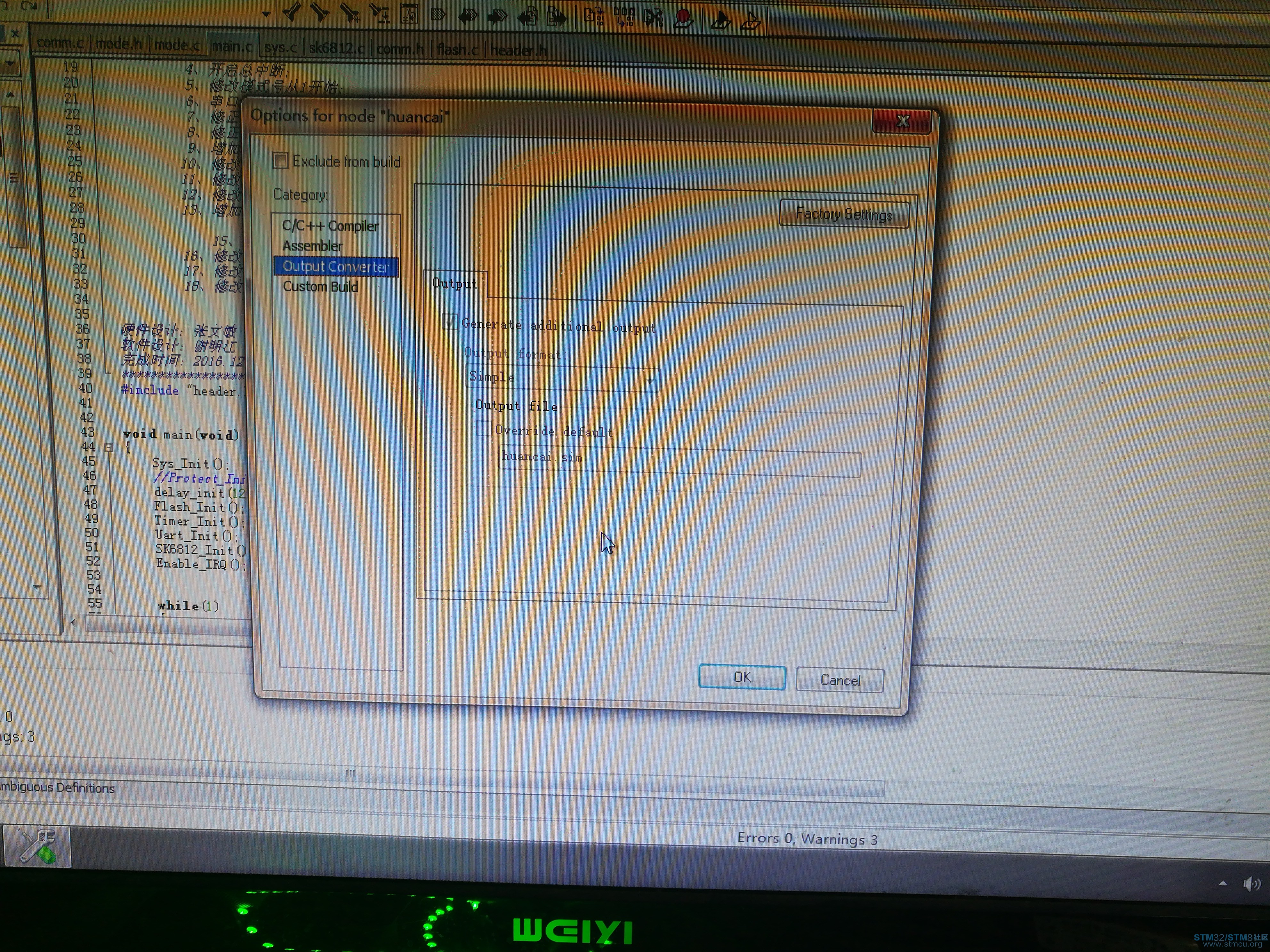

艾汇思 回答时间:2017-9-8 15:55:57
请问一下,你们点工程->选项后,只有左边只有1. c.c++ Compiler.  2.  Assembler 3. Output Converter 4.Custom Build 这4个选项呢?而且关键问题是Output Converter是灰色的,选不了生成hex或.s文件功能
艾汇思 回答时间:2017-9-8 16:01:15
为什么我选项 工程-选项 后,弹出来的对话框只有这4个选项
为什么我选项 工程-选项 后,弹出来的对话框只有这4个选项,而且Output Converter选项是灰色的,没法选择生成hex文件。请知道的朋友指导下,谢谢

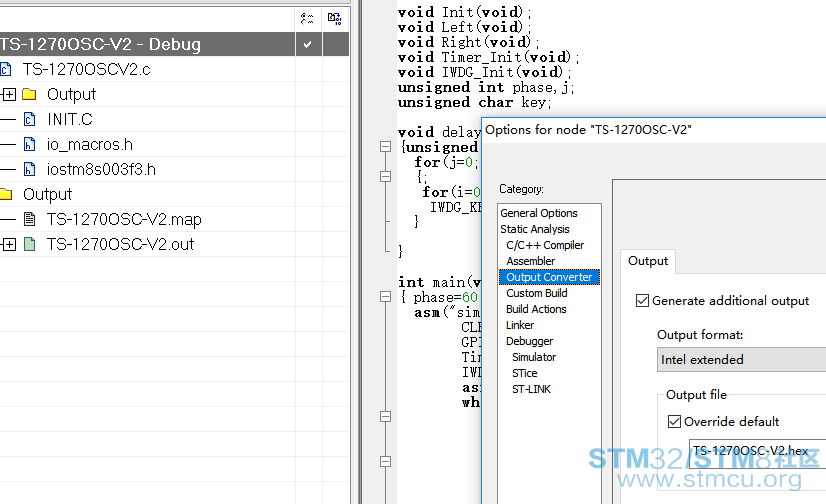

wenyangzeng 回答时间:2017-2-22 11:58:20
按照这样配置生成的HEX下载就能运行呀
patriot126 回答时间:2017-2-22 12:10:27
wenyangzeng 发表于 2017-2-22 11:58
按照这样配置生成的HEX下载就能运行呀
我确实就是这样设置的,一个地方都不差的。而且我也试过生成S19格式的文件,也是不行。
