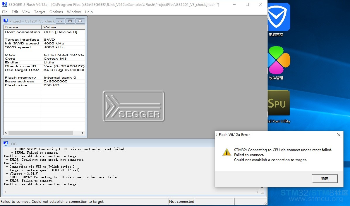

这个板子已经烧过程序进去,但是后来重新刷程序的时候遇上这样的问题
用Jlink的截图如下
另外用STlinkv2也不行
不知道是什么问题
其他板子没有这个问题。

这个前面烧入程序正常,但是下次就不行了,是因为你没有在上次烧入的程序里加入SWD的相应部分,程序已经起作用了,不会让你通过SWD烧入了,现在你只能把BOOT0置1.再次连接SWD,下载新的程序一定要加入SWD,如果是用CUBE设置就很简单了。
moyanming2013 回答时间:2017-2-24 11:33:26
目标MCU复位错误,没复位成功导致无法下载。
你用stlink时不接复位管脚试试。
watershade 回答时间:2017-2-24 16:06:41
估计是楼上的问题。
