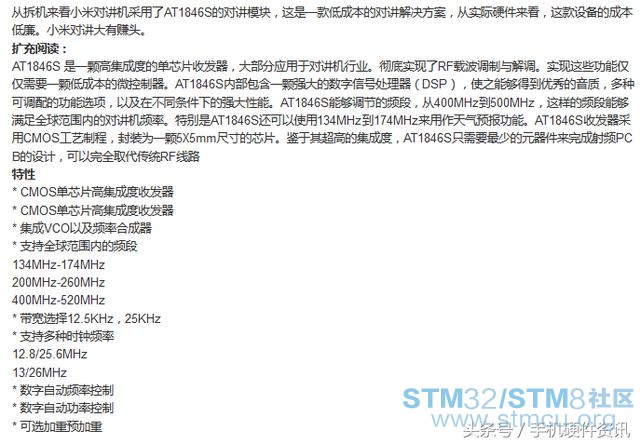

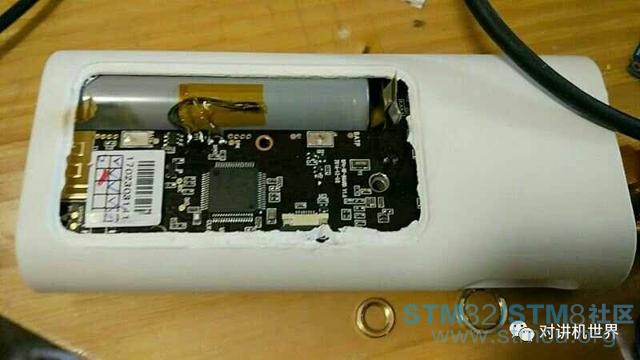

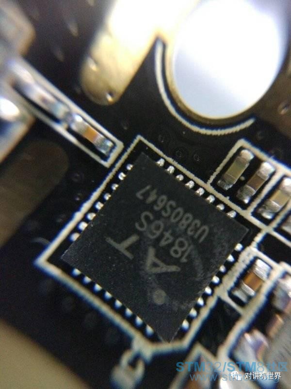

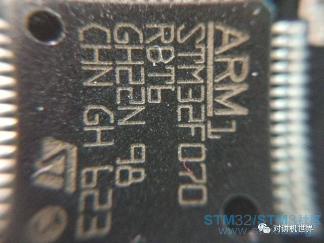

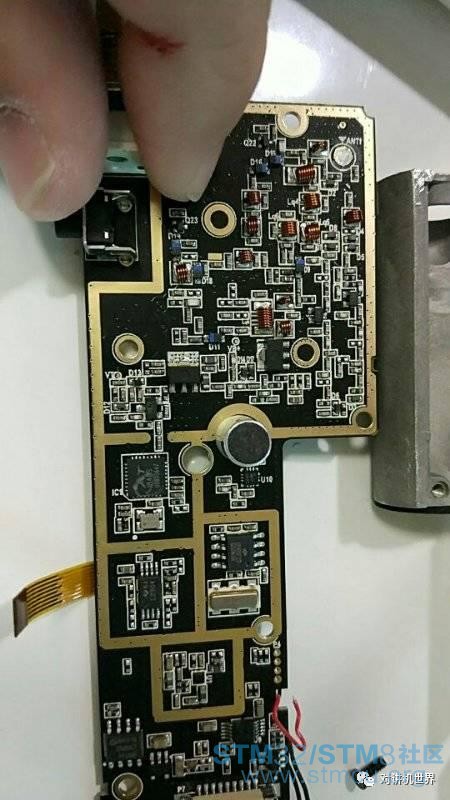

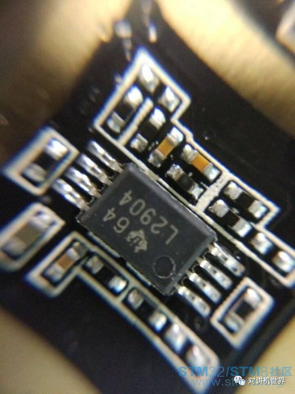

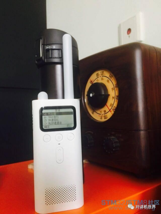

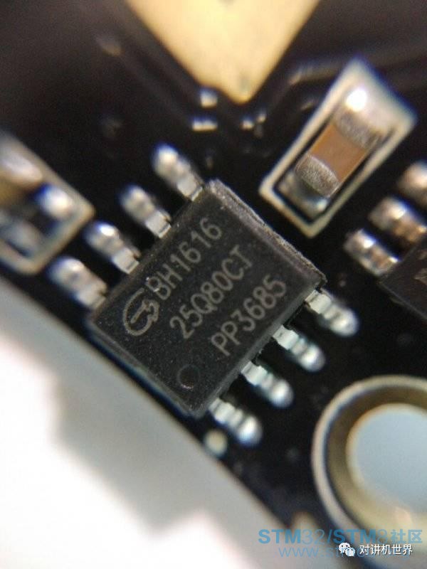

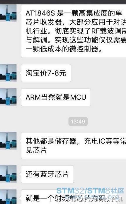

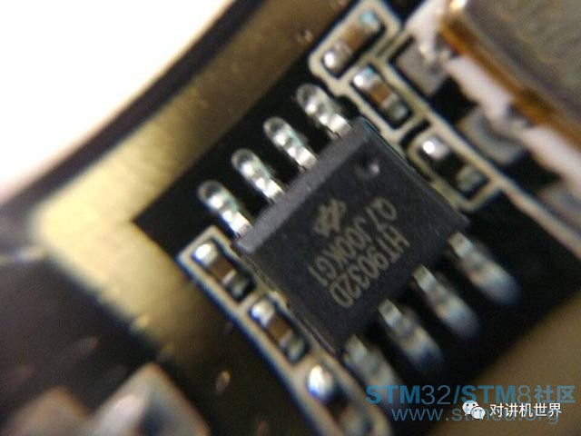

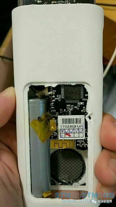

小米对讲机已经拆解,主控是通过STM32F070来实现的。能实现蓝牙通信、SDR等设置很是不错,很精巧....2 J; T) q' ?' \* \5 P  N6 Y4 |3 X

wolfgang 回答时间:2017-3-7 12:45:32
不过没有用MEMS麦克风,还是多大的失望。
* T8 K& B& D" w: b2 A- w0 ~7 L/ |如果能用STM32F4系列支持MEMS的MCU,控制表现、音质体等验会更好。$ c1 D. b( c0 w, W6 L) {" y
但价格也要上5~600吧。。。

这个评测很赞。拍照时的放大镜是外置的?还是夹到手机上的?
