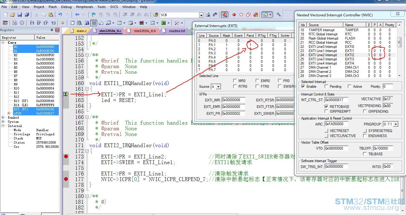

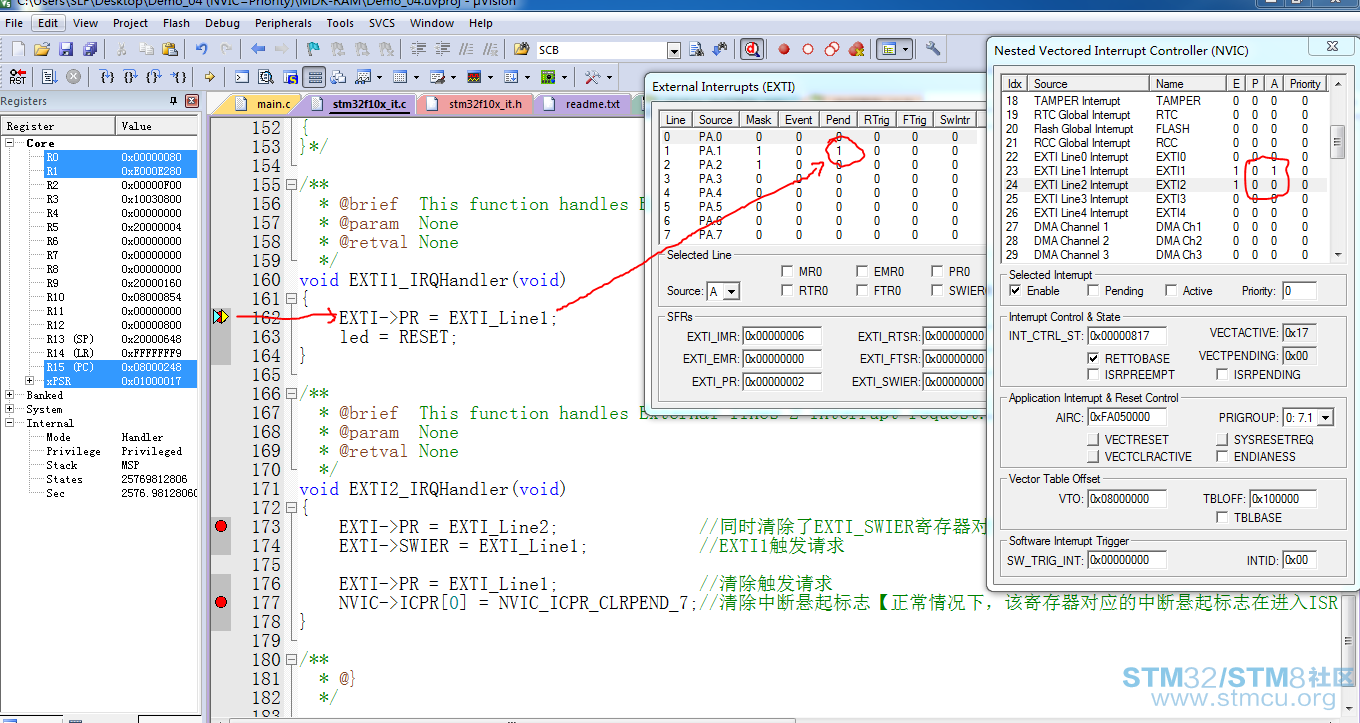

显然代码很简单,软件仿真时各寄存器也是按照程序的意思显示各项数据指标。但是………………很残酷………………实际与理论发生了偏差 —— 将程序烧进硬件跑,LED亮了(即PA.8被置低了。但初始化时PA.8已被置高,而且EXTI1的ISR里才有将PA.8置低的指令!)。不应该是这样啊:虽然EXTI1的优先级高于EXTI2,但二者的抢占优先级相同,因此并不会发生中断嵌套,而且在EXTI2的ISR里已将EXTI1的触发请求标志和中断悬起标志均清除了。原因何在?" N  _6 E- @) a7 k) J5 z

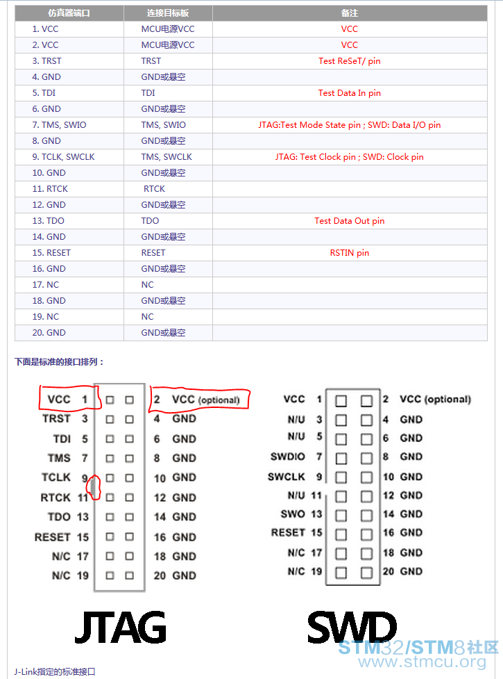

( }- V% C) K0 \. m! B贴主找啊找,调啊调………………好吧,既然软件仿真解决不了,咋就来瞎搞硬件仿真。
4 X% @: V/ T) b6 L. b

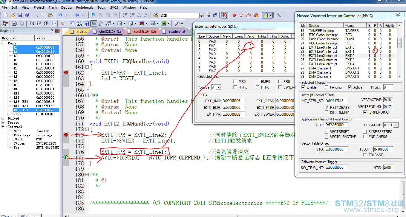

) \" t, K; e+ w6 l; |% z连接好JLink与板子后,在MDK里点击单步调试“Step one line(F11)”,执行触发EXTI2中断的指令“EXTI->SWIER = EXTI_Line2;”后却不进入EXTI2的ISR,而且无论点击多少次单步调试,程序一直停在while里………………问题真是接踵而至啊
( c/ s+ |! U9 u7 X# f3 j/ y" ?
2 G# d+ P: s, `! H, {9 u
初入ARM,练习背黑锅。( R7 d, a1 r- C3 o: n8 F
4 c4 k/ S% Z4 L# ^
这时贴主想起了前不久的一次调试经历:单步不行,就全速(贴主本坛第一帖),于是点击全速运行
“Start code execution(F5)”试了下。哈哈,LED亮了!当然,之前的问题并没有得到解决,但是后来的在线调试问题却有了头绪 —— 通过在ISR里设置断点,只要对应的中断被触发且被使能,点击全速运行就可以进入ISR。有了这样一个认知后,贴主又开始瞎搞起来了:软件触发EXTI2后,是何时进入其ISR的?
: E. I% x6 H7 R1 @

在线调试时在该三条语句均设置了断点,第一次全速运停在了第一条赋值语句处,再次全速运行时,程序进入到了EXTI2的ISR。如此说明软件触发一个中断,处理器并不会立即响应,这期间存在一个响应时间。学过8051单片机的童鞋应该知道,8051单片机的中断有一个响应过程:采样→查询→处理(各占1个机器周期)。Cortex-M3内核同样也存在,它将“中断延迟”定义为:从检测到某中断请求,到执行了其服务例程的第一条指令时,已经流逝了的时间。在CM3中,若存储器系统够快,且总线系统允许入栈与取指同时进行,同时该中断可以立即响应,则中断延迟是雷打不动的12周期(满足硬实时所要求的确定性)。在与时间赛跑的这12个周期里,处理器内部一直开足马力,进行了入栈、取向量、更新寄存器以及服务例程取指的一系列操作。但若存储器太慢以至于引入等待周期,或者还有其它因素,则会引入额外的延时。' R5 T4 R$ `3 [$ k8 c7 b  c1 z
2 o3 D, a; q0 m. _本帖谈论到这,再来谈在线调试为何进不去ISR,以及最开始的工程为何实现不了预期的目标,原因已很明了。
$ S8 t" _9 T; H! P# {4 j7 _
. \  z7 U/ a+ X3 s% I: }7 F% G/ k在线调试为何进不去ISR:
中断延迟的存在,以及中断响应机制。

也就是语句“EXTI->SWIER = EXTI_Line1;”触发EXTI1的中断请求,紧跟着就有清除EXTI1触发中断请求的指令“EXTI->PR = EXTI_Line1;”,显然由于CM3中断响应机制的约束,后面清除EXTI1触发中断请求的指令“EXTI->PR = EXTI_Line1;”实际无效。比如贴主在EXTI2的ISR里的第一条语句和最后一条语句各设置了一个断点,点击全速运行到最后一条指令,实际并没有清除EXTI_PR寄存器中EXTI1的挂起位(但若是在EXTI2的ISR里点击单步调试,就会清除该位,后面全速运行也不会进入EXTI1的ISR。原因前面已说明)。如下图所示:
- K& {( ?% f4 i" N. m8 ^# ^; S
图1
图1
. R7 N9 V  C/ N/ m5 s6 s
在EXTI1的ISR里的第一条语句也设置一个断点,然后继续全速运行,程序果真进入到了EXTI1的ISR,而且是在执行完EXTI2的ISR后再进入的。如下图所示:
6 D4 u2 }5 e. S5 n" O( m1 X5 a6 n
图2
图2
3 j- h# _, A3 L/ M7 P6 U
这里说明了两个问题:
4 y( W' \4 P2 g- |* u5 J! N/ L
   一是
前面所探讨的关于
CM3中断响应机制;- g+ I# ?7 ^4 N/ s' l8 O5 \
   二是只要
没有清除EXTI_PR寄存器中EXTI1的挂起位,即使有清除EXTI_ICPRx寄存器中断悬起标志的指令,该中断悬起标志仍还是会悬起(前提:不是该ISR对应的中断的中断悬起标志。若是该ISR对应的中断的中断悬起标志,在跳出ISR的同时该悬起标志再次被置位。" {( p& {2 ~" ^! T" `$ ]7 }7 C
   比如:在本例的EXTI2的ISR中,由于指令
“EXTI->PR = EXTI_Line1;”实际无效,所以它下一条清除EXTI1中断悬起标志的语句即使执行了,其对应的中断悬起标志仍是置位状态;而若将EXTI1的ISR里的“EXTI->PR = EXTI_Line1;”注释掉再全速运行,程序会一直停在EXTI1的ISR里。所以有时需要注意二者清除的顺序!)。关于第二点,参考手册里没有指明,但各童鞋需注意!# m& I. r/ {2 k; X
# w" A. m: q# r% r; [2 N/ u& p8 Z9 ~# N% t( @. G
经过以上分析,本帖最开始建立的工程的bug已经很明显:在EXTI2的ISR里的“EXTI->SWIER = EXTI_Line1;”语句后同样增加一条给变量flag赋值的语句:1 [0 u, |6 P; K) Q) |

吐息间丶时光中 回答时间:2017-3-8 09:50:39
关于硬件连接,补充一下:JLink仿真器端口的1、2脚均定义为VCC,但第2脚被标注为可选择。如以下链接所示; S6 A, c+ M. e- {
( P1 ^2 y5 Z' N. {, x- N/ p8 R也就是第1脚必须与板子的VCC相连,至于第2脚呢?% F7 x9 `$ k  W- w
经过帖主测试发现:JLink仿真器端口的第2脚连接的是仿真器内AMS1117稳压芯片的输出脚(或许有些JLink没有集成3.3V稳压输出),所以是可以给目标板子提供电源的。若板子没有独立供电,那么必须将JLink仿真器端口的第2脚与目标板的VCC相连。: ?: q( M6 m6 t
注意:无论目标板是否独立供电,如若不连接JLink仿真器端口的第1脚与目标板的VCC,下载程序时会依次弹出内容为“No Cortex-M Device found in JTAG chain. Please check the JTAG cable and the connected devices.”和“Error: Flash Download failed - Target DLL has been cancelled”的窗口提示! 前一个翻译出来也就是提示连接有问题。2 ?9 ~6 z- M1 B% V9 V. b
(回复不能从本地上传图片,没图片显示形象,各位大虾将就下)

吐息间丶时光中 回答时间:2017-3-9 11:53:52
moyanming2013 发表于 2017-3-8 13:28
, D! ?$ g# S& X$ q) D2 }回复时选择“高级模式”就可以添加图片了。
- p7 z/ d/ X. ?5 s5 D. y9 c也可以使用ST-LINK/V2-1调试器。 ...
7 s1 @0 F( r* J: H* e
哈哈,多谢大神提示,看到喃。(今后可以愉快的斗图了)" p5 B) u8 N1 u: V7 s
目前身边只有JLink仿真器,其它仿真器今后应该用得到。
, u) M6 T* b; g7 f- x
7 {3 x% K3 W% k4 N, u+ g借此将图片上传:; F% h1 Z4 M" @2 f/ F8 X# t
/ I$ X+ E3 ~9 N2 M2 f$ f, J一般用FC头2*10P线连接,不会出现这种情况(前提是目标板本身已将对应的JLink输入引脚的第1脚连到VCC上。比如帖主的板子就是的,下图),容易出现这种情况是在用杜邦线去连接,又是1用JLink仿真器给目标板供电,就很容易少连这一根线。
8 v! F6 z2 n2 q, N" y9 Q 2.PNG 0 i( _% y& F1 o8 i
' E. F5 O; X7 v7 l
