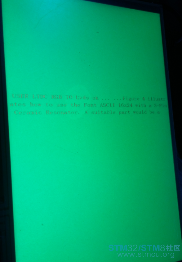

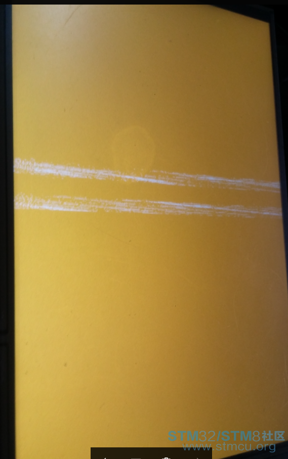

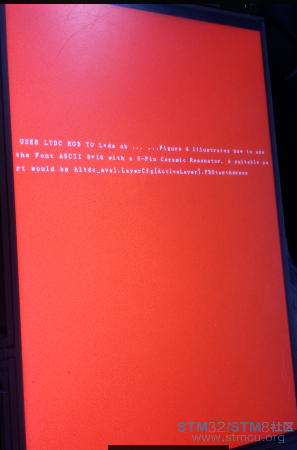

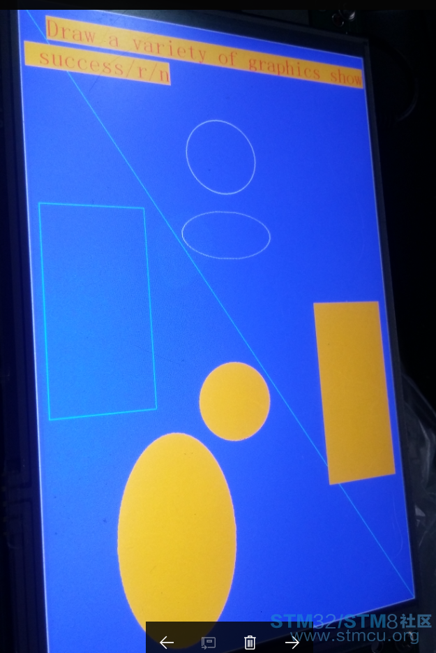

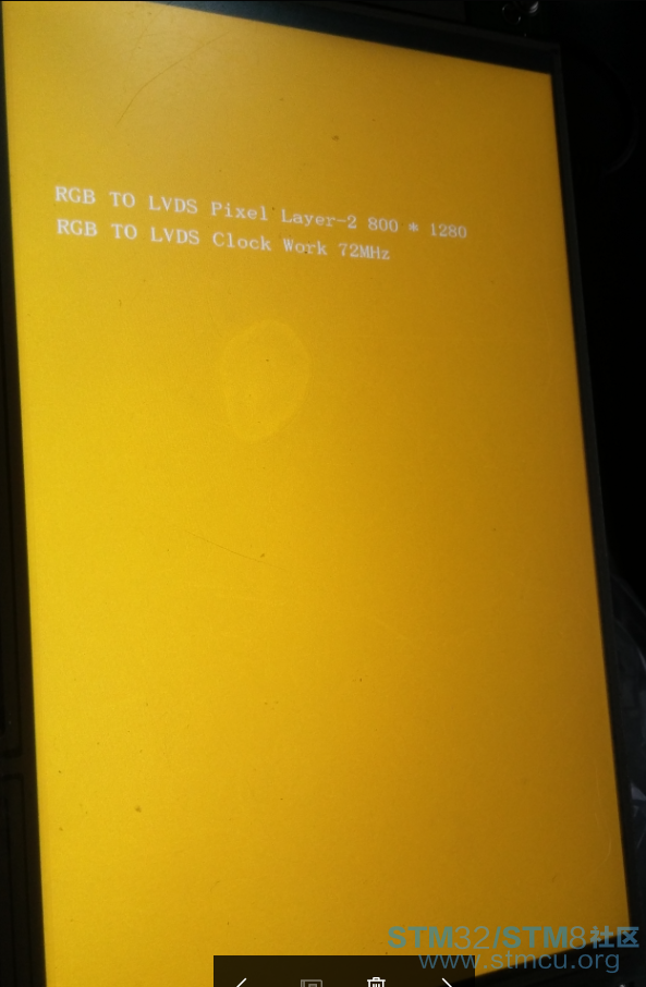

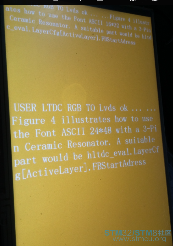

同时开2层的话,根本无法正常工作,显示完全乱了,
单独开某一层显示,完全没有任何问题
,单独开一层的话,那透明功能是不是就不能够使用了啊 ???
开启2层的显示效果:
任意单层显示效果如下:
