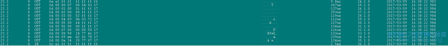

   各位大神,我用的是STM32F407,先用CUBMX生成了一个HID设备,然后改成自定义的设备,现在是接收数据正常,发送数据不正常,发送用的是这个函数USBD_LL_Transmit(pdev, 0x82, txbuff2, 8);  接收用的是这个函数USBD_LL_PrepareReceive(pdev,CUSTOM_HID_EPOUT_ADDR1,rxbuff2,8);

以上是处理过程
只发出一个?
