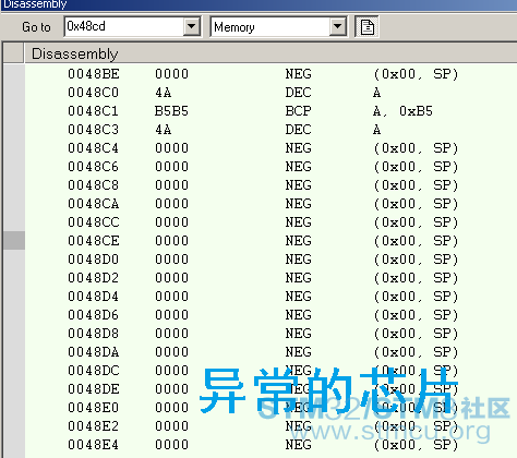

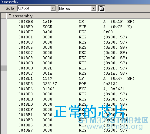

怎么唯一ID有20%是重复的?型号STM8S105K6T6C
wwwajjlcn 提问时间:2017-3-13 13:58 /
买了一批芯片,焊接生产后,发现ID号有20%的几率为全0,也就是0x48CD地址附近,怎么会这样

wwwajjlcn 回答时间:2017-3-13 16:25:14
经过追查,已经排除软件问题
生产过程中的某些不当做法,会导致芯片损伤,ID变0,其他功能正常
具体原因我不敢说了,要是被利用来破解芯片就是大事了

中山无雪 回答时间:2017-3-13 18:06:13
wwwajjlcn 发表于 2017-3-13 16:25
经过追查,已经排除软件问题
温度过高会导致内部的EEPROM内容被擦除,ID是写入在内部EEPROM上的
wwwajjlcn 回答时间:2017-3-13 18:25:58
这个说法不科学,我的用户数据都没丢,只是丢ID
中山无雪 回答时间:2017-3-14 10:07:35
我遇到过高温导致ID丢失的情况,其他情况还没遇到过。
用户数据保存在flash区,和ID保存区域不一样
