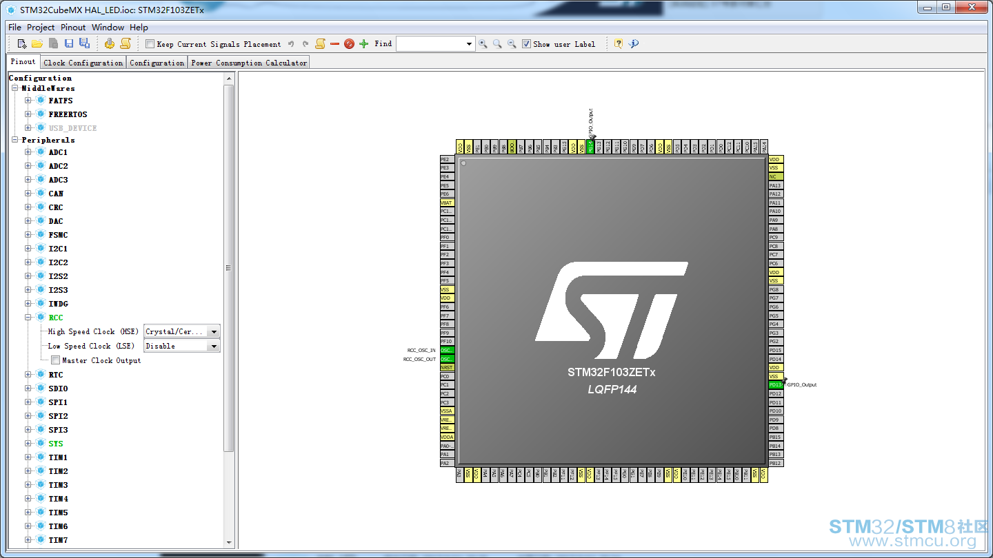

CubeMX生成的工程初始化RCC时硬件错误,是什么原因?
洛千叶 提问时间:2017-3-13 19:34 /
  RCC_OscInitStruct.OscillatorType = RCC_OSCILLATORTYPE_HSI|RCC_OSCILLATORTYPE_HSE;
  RCC_OscInitStruct.HSEState = RCC_HSE_ON;
  RCC_OscInitStruct.HSEPredivValue = RCC_HSE_PREDIV_DIV1;
  RCC_OscInitStruct.PLL.PLLState = RCC_PLL_ON;
  RCC_OscInitStruct.PLL.PLLSource = RCC_PLLSOURCE_HSE;
  RCC_OscInitStruct.PLL.PLLMUL = RCC_PLL_MUL9;
  if (HAL_RCC_OscConfig(&RCC_OscInitStruct) != HAL_OK)
    Error_Handler();
板子上运行标准库的程序可以运行

Paderboy 回答时间:2017-3-13 20:30:57
是最新版本的cubemx吗? 如果是,配置HSE有bug。。。

洛千叶 回答时间:2017-3-14 07:33:47
配置的工程在另外一个板子上可以运行
废鱼 回答时间:2017-3-14 11:47:34
楼主把工程传一下,可能是配置上的问题。CUBEMX里面的,时钟配置了没?
洛千叶 回答时间:2017-3-15 07:57:18
问题解决了, RCC_OscInitStruct.OscillatorType =RCC_OSCILLATORTYPE_HSI|RCC_OSCILLATORTYPE_HSE;
去掉RCC_OSCILLATORTYPE_HSI这个就可以了,我也是看到别人遇到同样的问题这样解决了,试了下,程序运行了,可能新的CubeMX真有这个BUG

peter001 回答时间:2017-5-27 10:27:54
我今天也遇到这个问题了,确实要去掉RCC_OSCILLATORTYPE_HSI才可以
