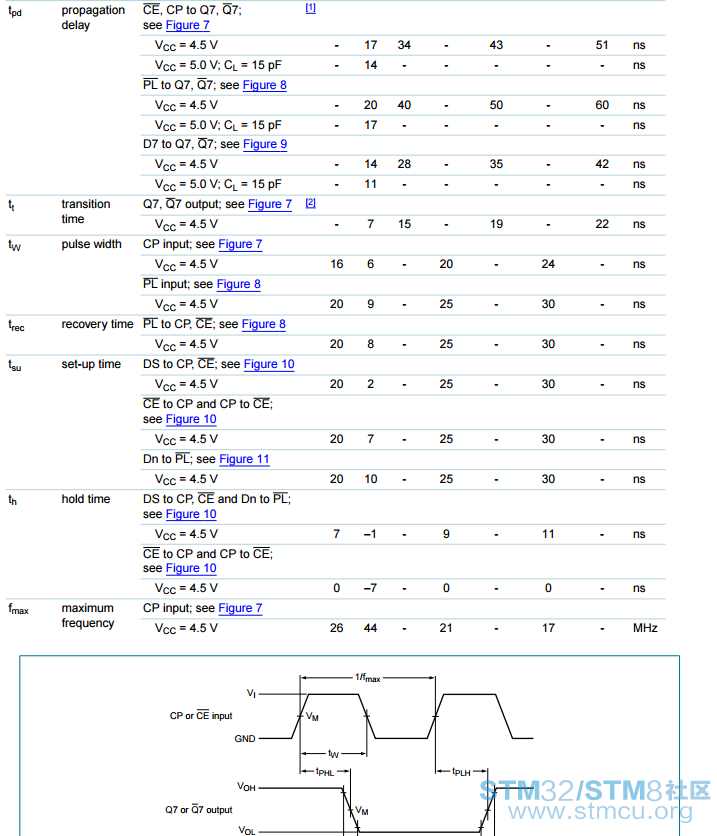

这个74HC165是串行接收,每次只读入1Bit,,读出后要马上移一位
for(i=0;i<16;i++)
GPIO_ResetBits(GPIOC, 0);
if( GPIO_ReadInputDataBit(GPIOC, GPIO_Pin_3)
GPIO_SetBits( ADDR_SW_Data, i);//先前变量弄错了
else
GPIO_ResetBits( ADDR_SW_Data, i);
GPIO_SetBits(GPIOC, 0);
补充一点:2只74HC165硬件还需要进行级连,否则只能8位8位的分别读其中1只。
else
i已经在移位了,74HC165自己已经根据时钟在移动其并行端口的数据到串行输出端了。
点评
你这个应该用上升沿或下降沿读取吧,你用电平肯定不行呀,而且中间没有延时,循环太快太快了。你循环结束了,一个位还没完呢。
按照你例程每接收1个bit延时1毫秒,接收1个字节就需要8毫秒,怎么受得了?如果不可靠,顶多在时钟沿到来之后加1-2个NOP足够矣。
纳秒级的呀:
曾做过测试,使用电平方式特别容易受干扰,而是用上升沿/下降沿触发方式则可靠得多
不好意,看错了。以为是楼主的帖子,被程序给误导了。
