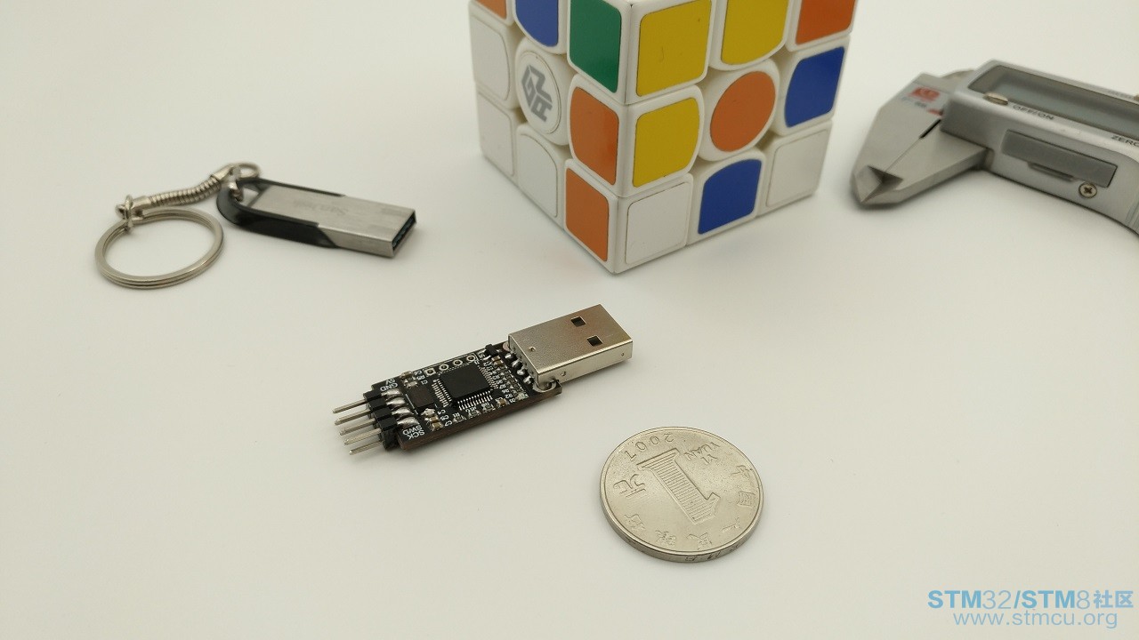

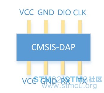

笔者的这个版本是根据X893大神的版本精简过来的,省去了JTAG接口和复位线,引出的电源为5V,可以直接对目标板进行供电。
一个小小的仿真器就可以解决供电、下载、调试和串口的需求,更加简单方便

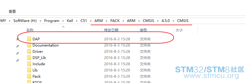

官方原版的大家可以在MDK的安装目录里找到,用的是LPC的单片机,笔者这个版本用的是STM32F103C8T6,就DIY而言大家也熟悉一些。

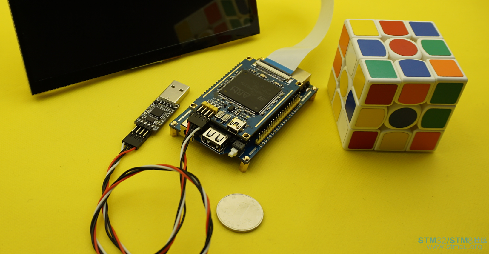

9 O9 {* ^; y+ \7 \1 x魔方边上的板子好精致。之前也仿造了一个带串口的jlinkob ,用的是micro口,挺方便的。不过忘记引出5V口就很 ...
  c' n4 e. ]" e- U9 F  x
那个我们做的一个429的板子,现在搞了个众筹。
4 S  a9 f9 q" {9 L) c# Z; L# e  q' NJlinkoB我们之前一直用,但是毕竟DAP是没有版权的,电子屌丝的情怀
