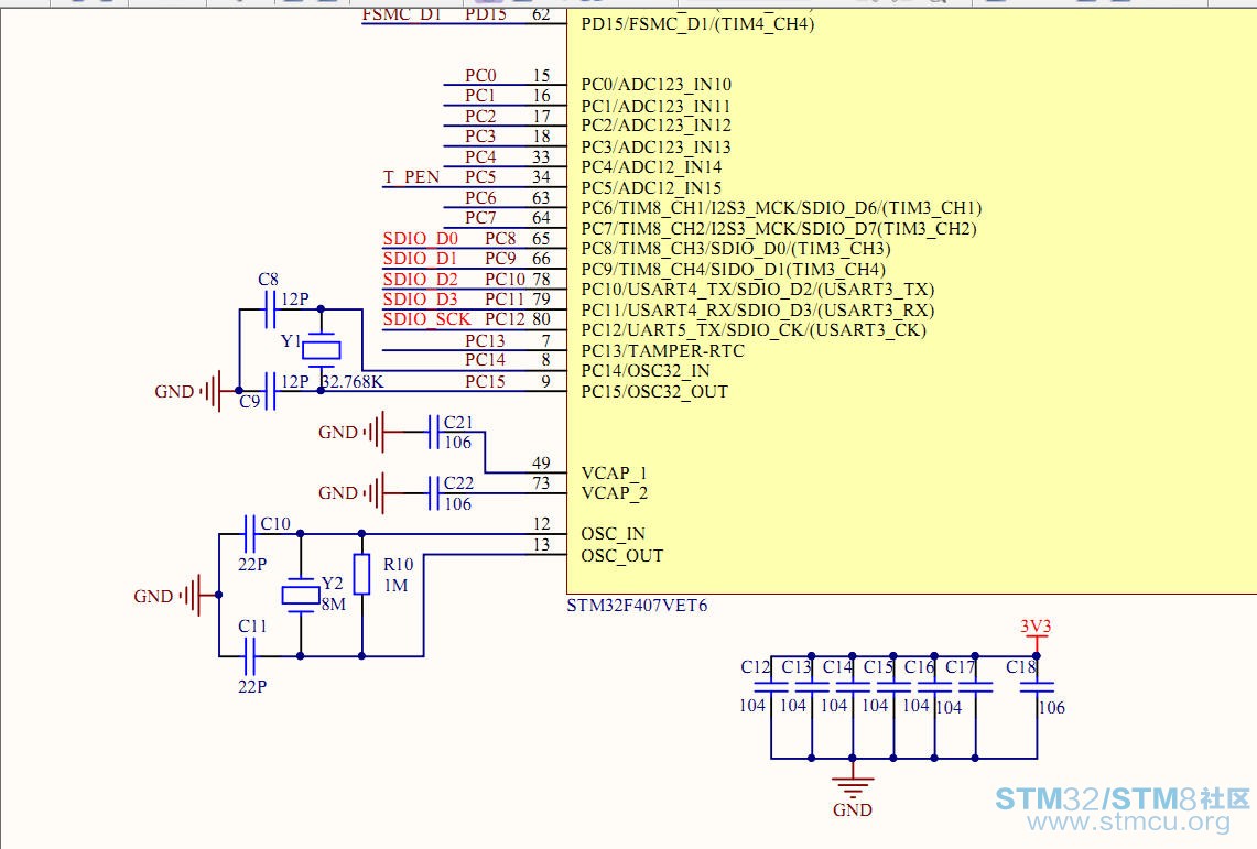

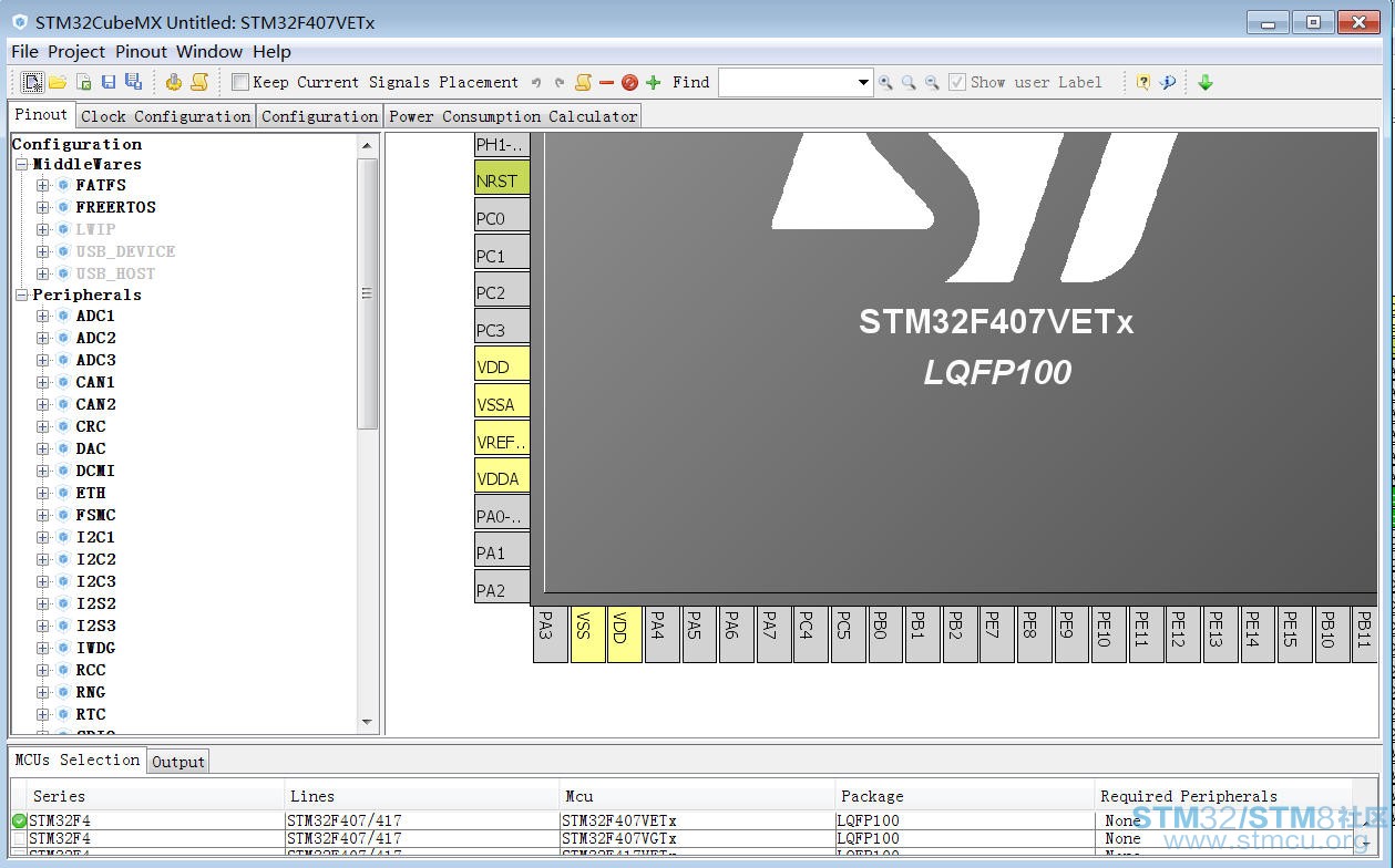

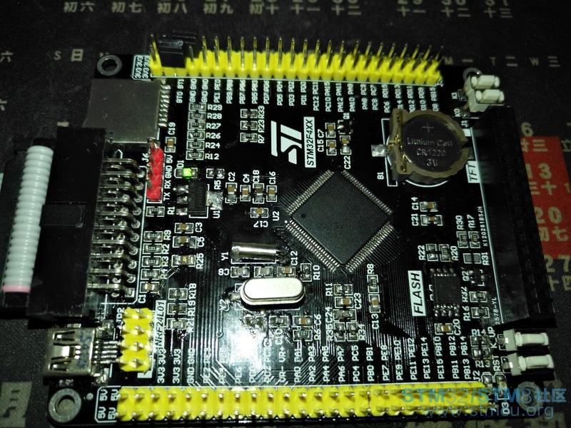

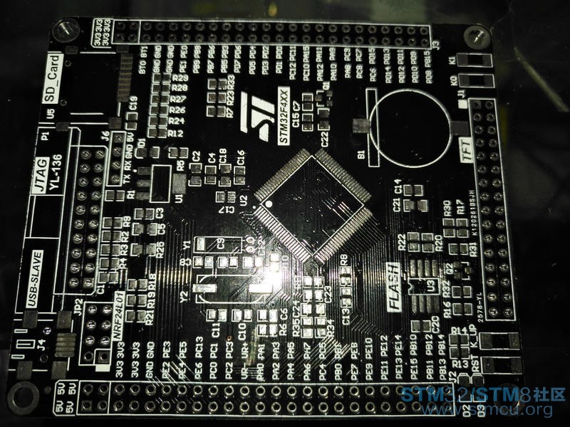

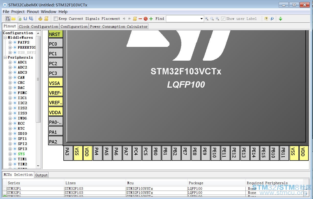

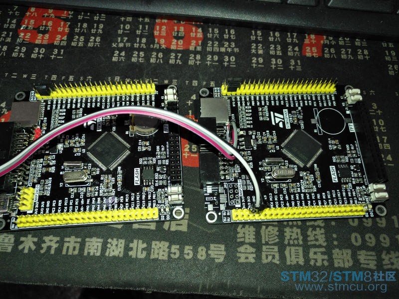

4 N& v( R- J( a7 ~9 ^先把板子18脚和21脚之间的连线断开,再把18脚接地,然后49脚的电容C21短接,73脚的电容不接,OK这个就改好了。 14.jpg + S% r5 s- B! o& _% {& k
. B. b7 P% O% b, }- E, V 16.jpg 8 d* L2 N- Y; N/ W' a4 ^
咱就喜欢个DIY 2 g/ f1 U( {5 [7 \/ E
