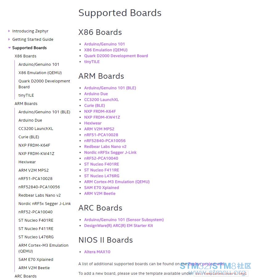

  \, p3 W2 r7 ~你何不瞧瞧?为了激起你的兴趣,上一张图:  U1 ]% ?% H8 V6 U2 D5 m7 ]4 g( A  ]
zephyr.JPG 6 d7 t  S) t! x! D4 i9 V7 Y
. q' X0 i! z- ^6 c5 Q6 u
因为是Intel最初主导这个项目,但是现在有Linux基金会托管了。所以板子支持x86,Quark,Altera,Arduino 101并不奇怪。( E* h2 A& m- t% K
好在它竟然多款ARM板子,甚至Arduino Due等。
& k0 g$ j0 U" n6 p: |) B. e  S1 M. `0 i
对于我们ST来说,它支持几款流行的Nucleo板子。可惜没有M3内核的。当然也支持Freescale的K64这款比较流行的板子。
# T7 C' Z. g; m' u
