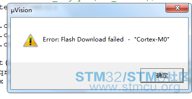

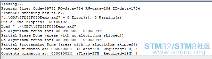

最近在做陀螺仪,可能数据类型的问题,总是出现这种错误,希望大家可以帮帮忙解决一下,谢谢!!!!

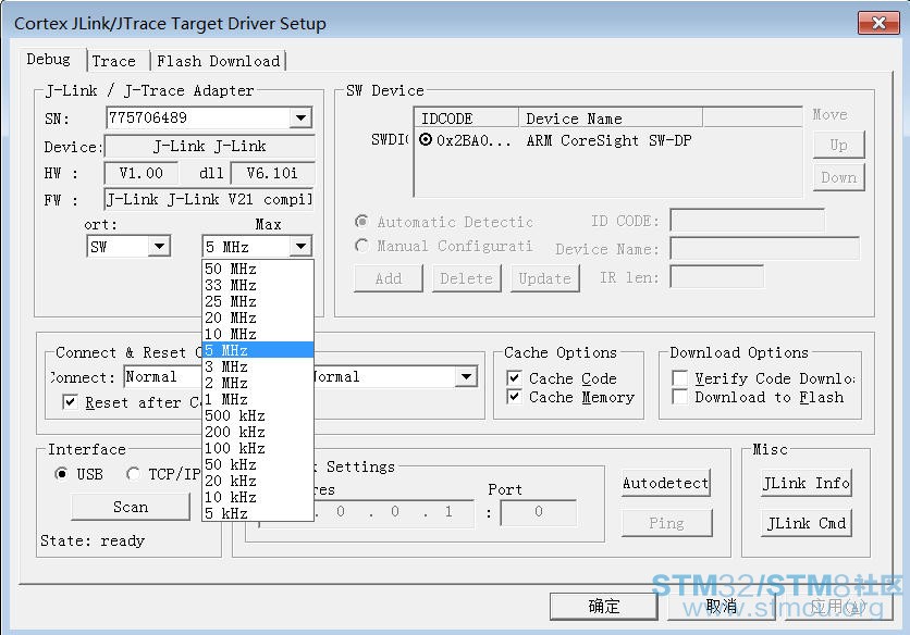

五哥1 回答时间:2017-3-27 13:16:12
见图 ,试下降低频率
林光光 回答时间:2017-4-13 09:10:22
五哥1 发表于 2017-3-27 13:16
见图 ,试下降低频率
解决了,我把flash选择大一点就行了,这个应该是跟地址的问题了
