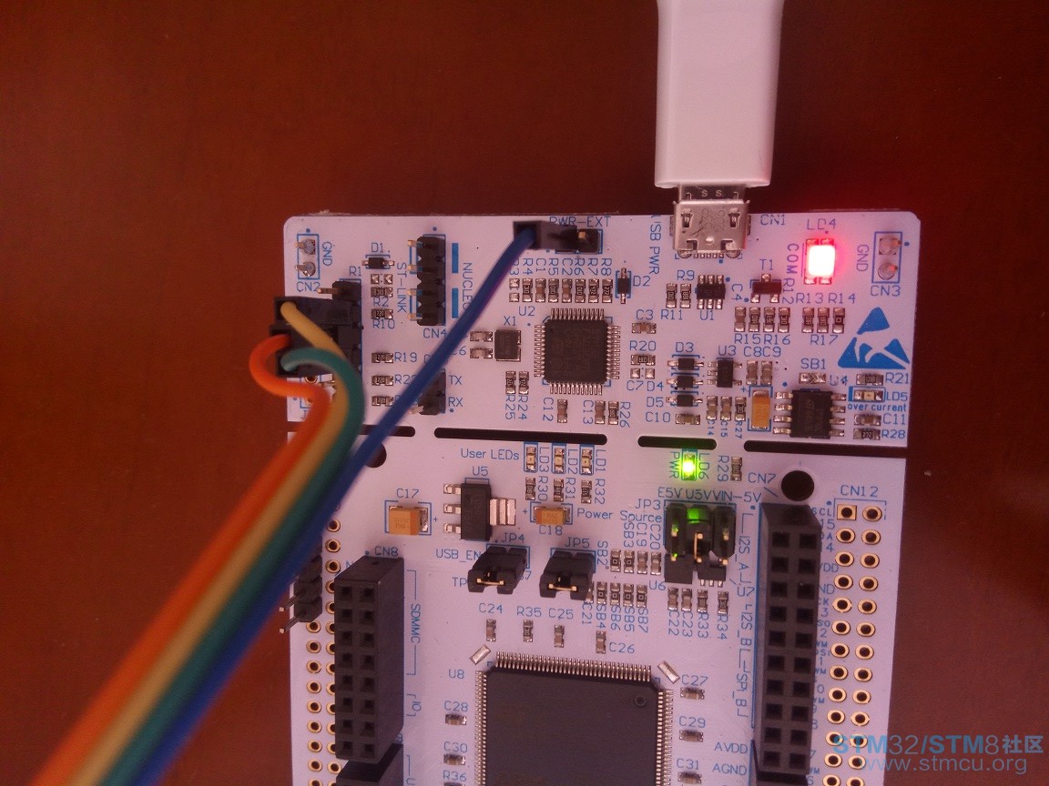

问题如题,NUCLEO板子都说器SWD可有作为,其接口逻辑:
1  VDD_TARGET  VDD from application
2  SWCLK  SWD clock
3  GND  ground
4  SWDIO  SWD data input/output
5  NRST  RESET of target STM32
6  SWO  Reserved
需要断开上边的两个短路帽,如是,断开后测量1,3引脚并没有3.3V输出,因此被接设备电源没有,自然也无法设置和下载程序。请问都是这样?还是需要其他的设置?

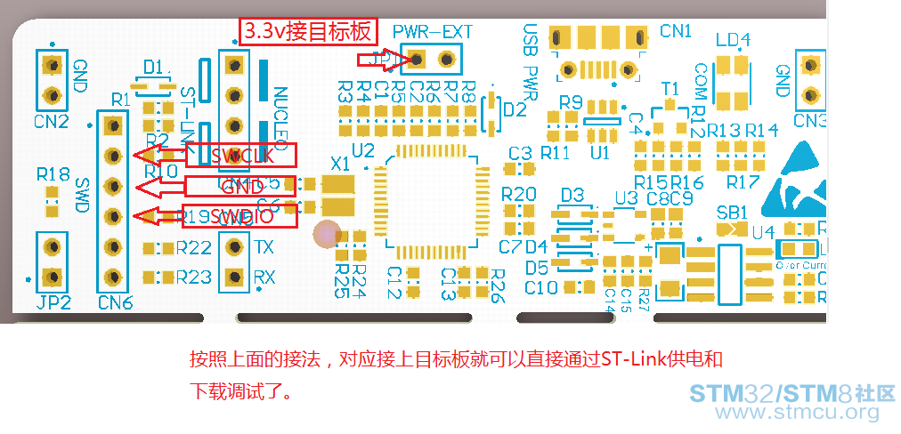

slotg 回答时间:2017-3-31 08:49:59
接脚功能上已经写的很清楚了:
第1脚是要外部供电给SWD, 而不是提供电压输出的。

Paderboy 回答时间:2017-3-31 08:45:10
按照下图的接法就可以,通过Nucleo板载的ST-LINK/V2.1给外部供电和下载调试了。。 但是,需要Nucleo-64pin以上的板子才提供这样的功能。。

zhjb1 回答时间:2017-3-31 09:02:09
slotg 发表于 2017-3-31 08:49
接脚功能上已经写的很清楚了:
谢谢,我不敢直接外接是因为静态测试时,此引脚对地正反都有阻值,不是开路。如果是开路状态,肯定敢接3.3V。就是说可以直接连接1个3.3V到外部开发板?谢谢了
zhjb1 回答时间:2017-3-31 09:05:05
Paderboy 发表于 2017-3-31 08:45
按照下图的接法就可以,通过Nucleo板载的ST-LINK/V2.1给外部供电和下载调试了。。 但是,需要Nucleo-64pi ...
谢谢!
zhjb1 回答时间:2017-3-31 09:05:24
谢谢各位网友!
slotg 回答时间:2017-3-31 09:06:35
zhjb1 发表于 2017-3-31 09:02
谢谢,我不敢直接外接是因为静态测试时,此引脚对地正反都有阻值,不是开路。如果是开路状态,肯定敢接3. ...
你用3楼的方式试试
zhjb1 回答时间:2017-3-31 11:00:01
slotg 发表于 2017-3-31 09:06
你用3楼的方式试试
谢谢,就是直接外接3.3V,已经OK了,只是这块二手开发板,需要按一下复位键才能下载程序。什么资料都没有,用STM32CubeMX生成的代码做的测试,测试了板上所有PAx和PBx的通断,Ok!
谢谢了
