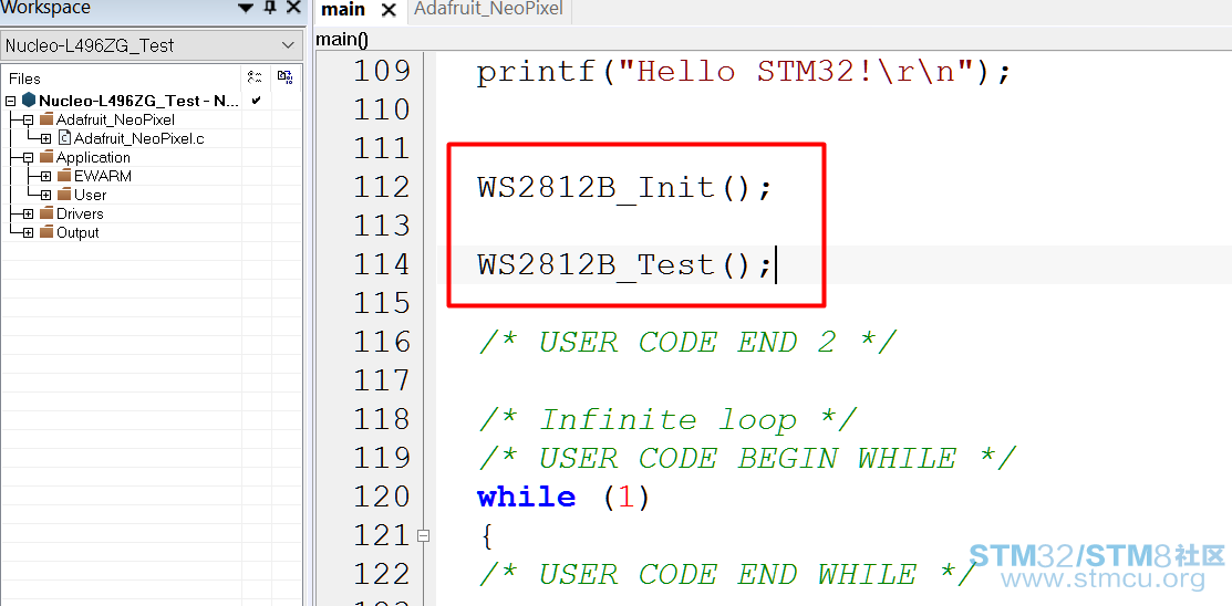

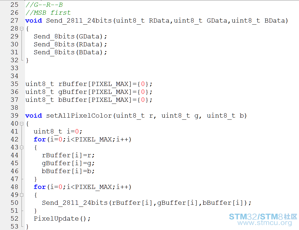

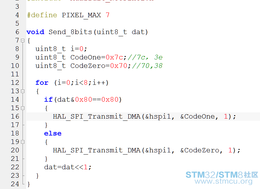

参考了https://www.stmcu.org.cn/module/forum/thread-610279-1-1.html此帖,采用SPI+DMA方案,然后移植了为Arduino而写的Adafruit_NeoPixel库,

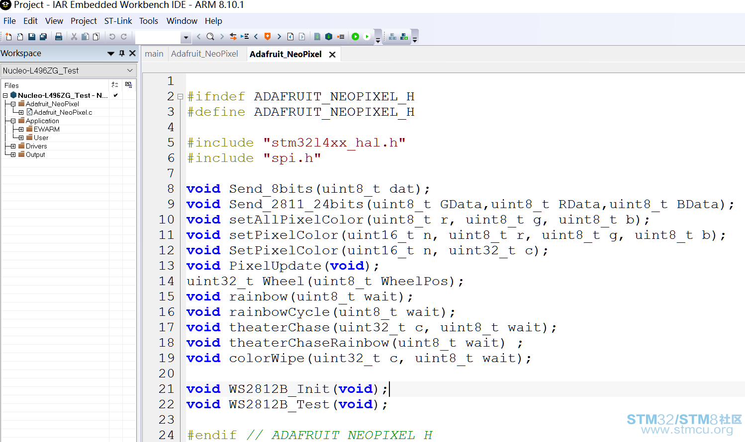

提供以下函数供调用:
宏定义PIXEL_MAX用于定义灯珠的总个数;
使用前先调用初始化函数,另外给了个测试函数:

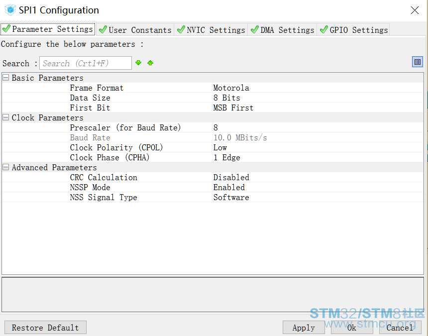

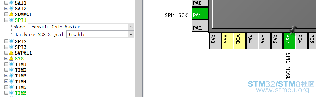

STM32CubeMX关键配置如下:
注意SPI的配置:

watershade 回答时间:2018-1-22 12:19:39
有个小疑问,你的SPI波特率明明是10MHZ而不是6.4M没问题吗
