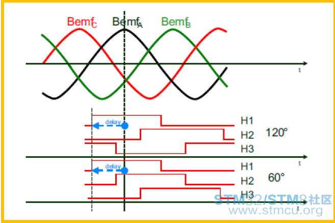

- o) X3 p. p' jST FOC电机库电角度约定/ Z* Z7 M( C# ~* |
默认电机A相的反电动势最高点作为电角度的0度;
2 ^7 }1 R, L+ \电机Hall A的上升沿到电机A相反电动势最高点的延迟角度为同步电角度;

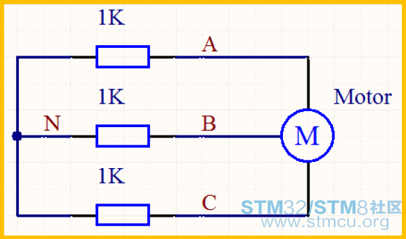

3 l, K7 u5 Z8 a# [2 E. c如果电机没有虚拟中点接出,需要连接三个相同阻值电阻到电机的三相接线上,电阻另外一端连接到一起作为虚拟中点;! s5 S, r7 Q: N
9 ^0 o. s" Y0 L# w3 j9 s2 i将Hall信号接入5V电,并且在H1上接入上拉电阻;$ v" `, k! o; `1 o  j
接入示波器,转动电机,测试反向电动势信号以及Hall信号;

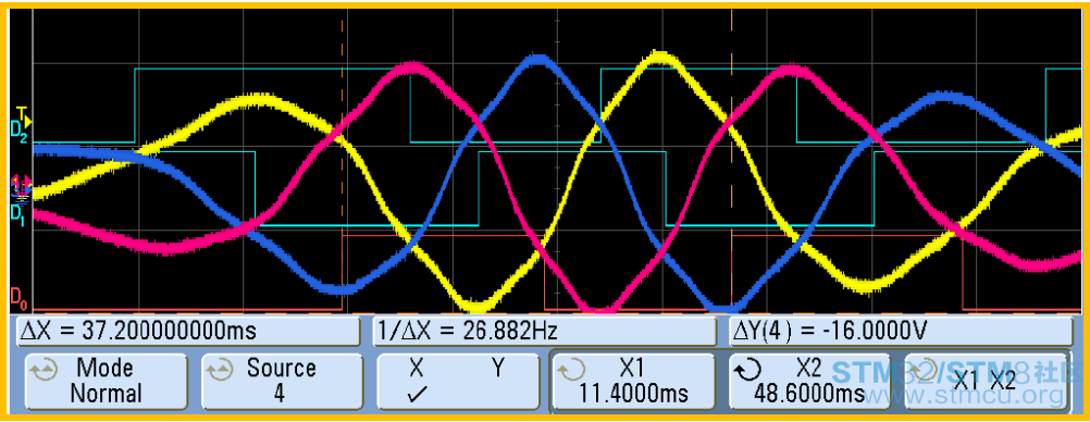

测试一个电周期的时间,这个周期对应360 度;

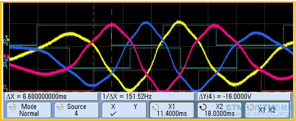

2 _  F2 T5 h2 R9 D! n1 T2 y$ @% @测试电机A 相反向电动势最高点到H1 的时间" }" E  T9 I5 J
7 R+ B) F$ T, ^5 ]' D上图中粉色为电机A 相反向电动势,红色数字端口D0 为H1 信号;2 R: S$ i8 ]# x- E' `) \6 S) f
该电机同步电角度:. c! y. |  P; Z7 k( p8 N4 \
θ =(37.2−6.637.2)∗ 360°/37.2 = 296°6 m' r4 e- l/ f5 l) k7 D* q, f

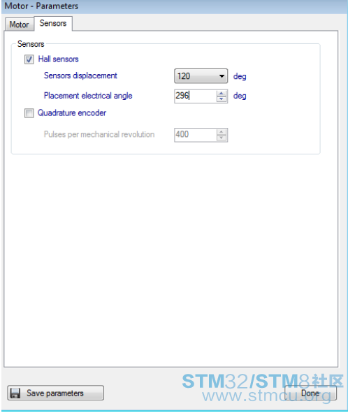

同步角度添加到代码
2 U/ v7 {# c: S0 a$ o8 w如果使用Workbench 的话,添加到电机参数中,如下图:
- ?& O% R4 |' v/ D8 h 15.jpg 0 J; ^* H7 e* r) i

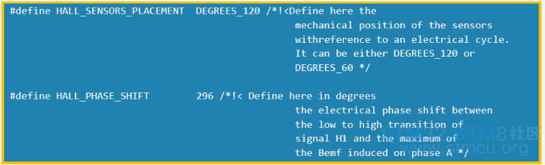

如果直接写入程序中,则将数据写入PMSM motor parameters.h 文件参数中
/ O+ ^" T# T+ D  e. ] 16.png ( [) \, p2 k" X
