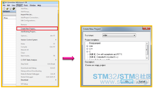

IAR软件的Hex下载操作' H# j% Q5 b; ~7 d% {
步骤一,新建空白工程,这边建立ARM的一个空白工程
% i9 h; \6 P- H; I7 W

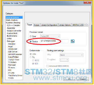

; H3 D, |8 P7 Y8 s( z步骤二,配置所要烧写的芯片
: O4 T! l: \( P9 r; t/ K
12.jpg 5 s7 T# H7 J; t+ `

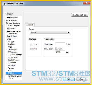

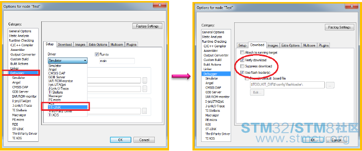

步骤三,配置烧写工具,这边配置ST-Link作为Hex烧写工具2 ^7 C) z$ i( i' `& R
13.jpg ; _( U& R  a0 W9 e- h- G0 K2 G& J

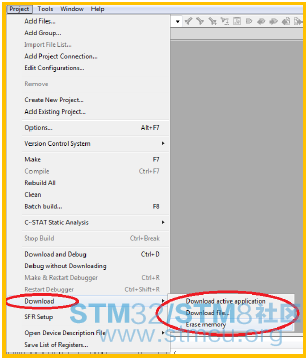

步骤五,通过IAR软件进行芯片擦除和烧写

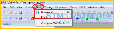

MDK-Keil软件的Hex文件下载

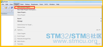

% g  n; |; y7 g2 {  a! _- g; {( b* b步骤一,新建空白工程5 i( Z/ n0 k- l" z6 h% g
) {& ~, Y$ D$ |, b

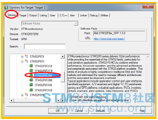

" T1 S7 f- {) v+ N! d2 l9 ^/ d" D步骤二,选择所要烧写的芯片( ^+ S  X, Y2 n( Y1 r  w
17.jpg / E" M8 Z8 w8 c

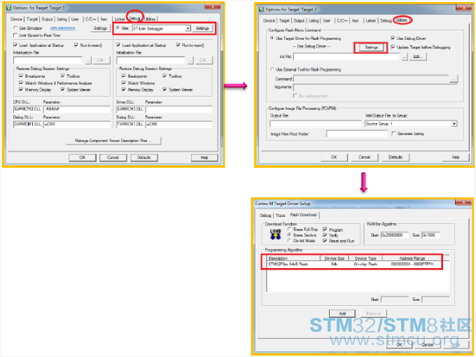

8 o# R% Z1 |& W$ R& n7 A: d# ^步骤三,配置烧写工具以及烧录算法' o/ _9 e1 I$ Q4 B3 U
18.png 2 o, j2 D' T% B: o
' o/ k) w' q; @

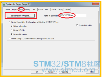

步骤四,配置Hex烧写文件的路径以及文件名称
1 y( ]( S( b( n1 r( ?8 i; M
( ~: ~+ g; ]0 |) e( {" i
+ S! g  T* [9 E+ ^7 i步骤五,通过MDK-Keil软件进行芯片擦除和烧写
* m* n" Y" ]+ O5 F6 O4 \6 A
20.jpg + S  F- b) m. I; b+ @
