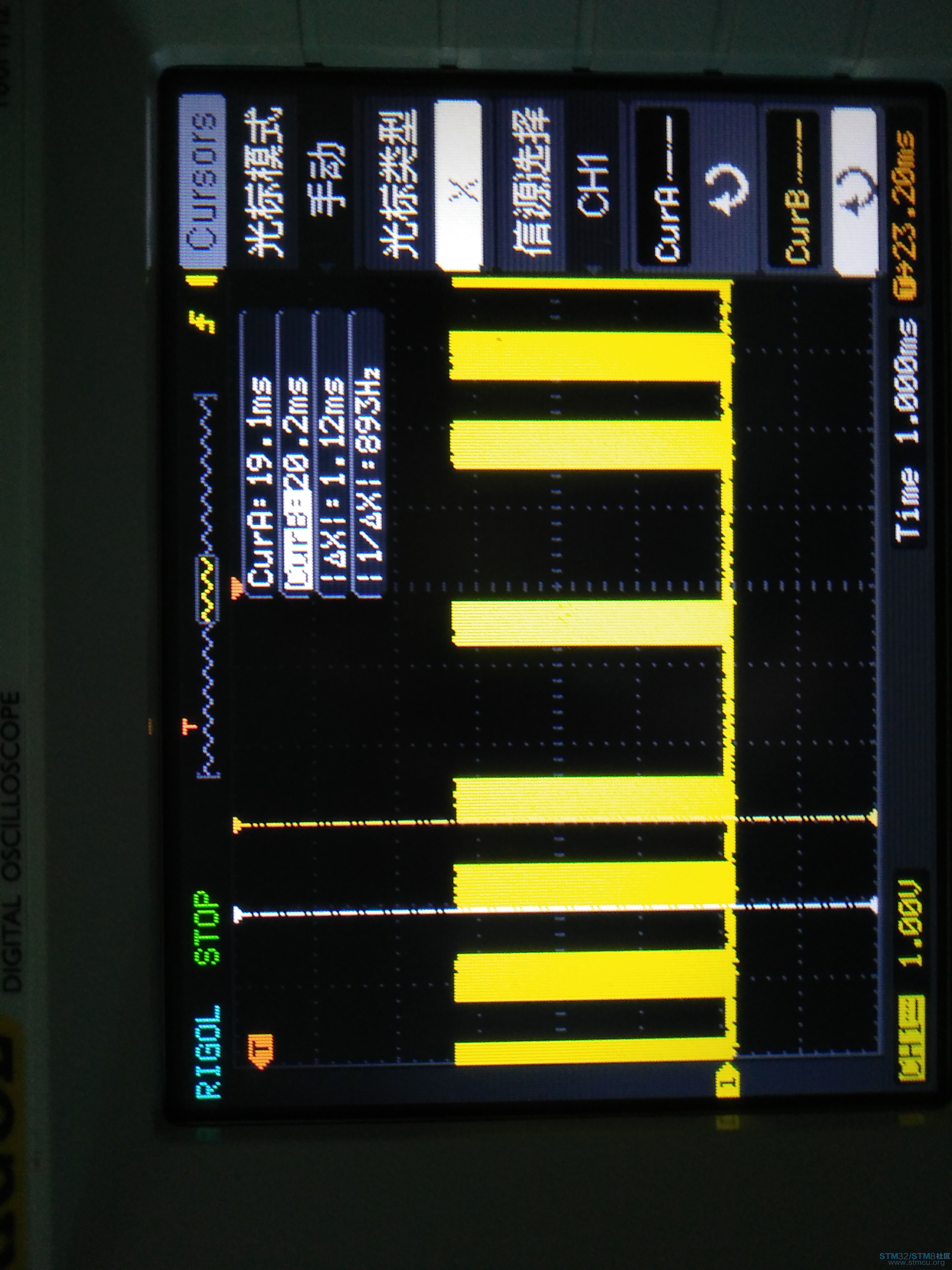

中午吃饭休息时间做的红外发射程序
完整波形
完整波形

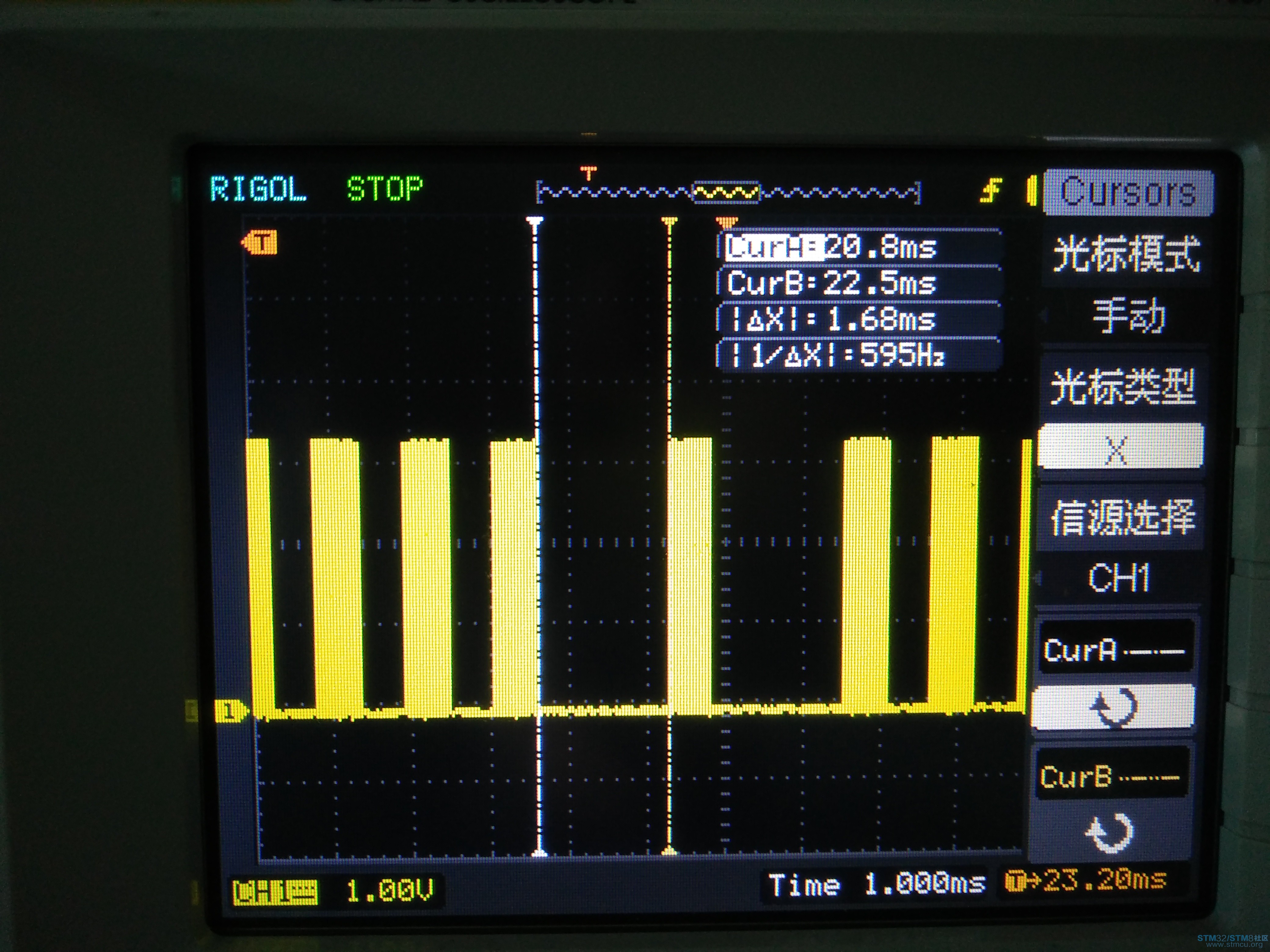

BIT0波形
BIT0波形
BIT1波形
BIT1波形

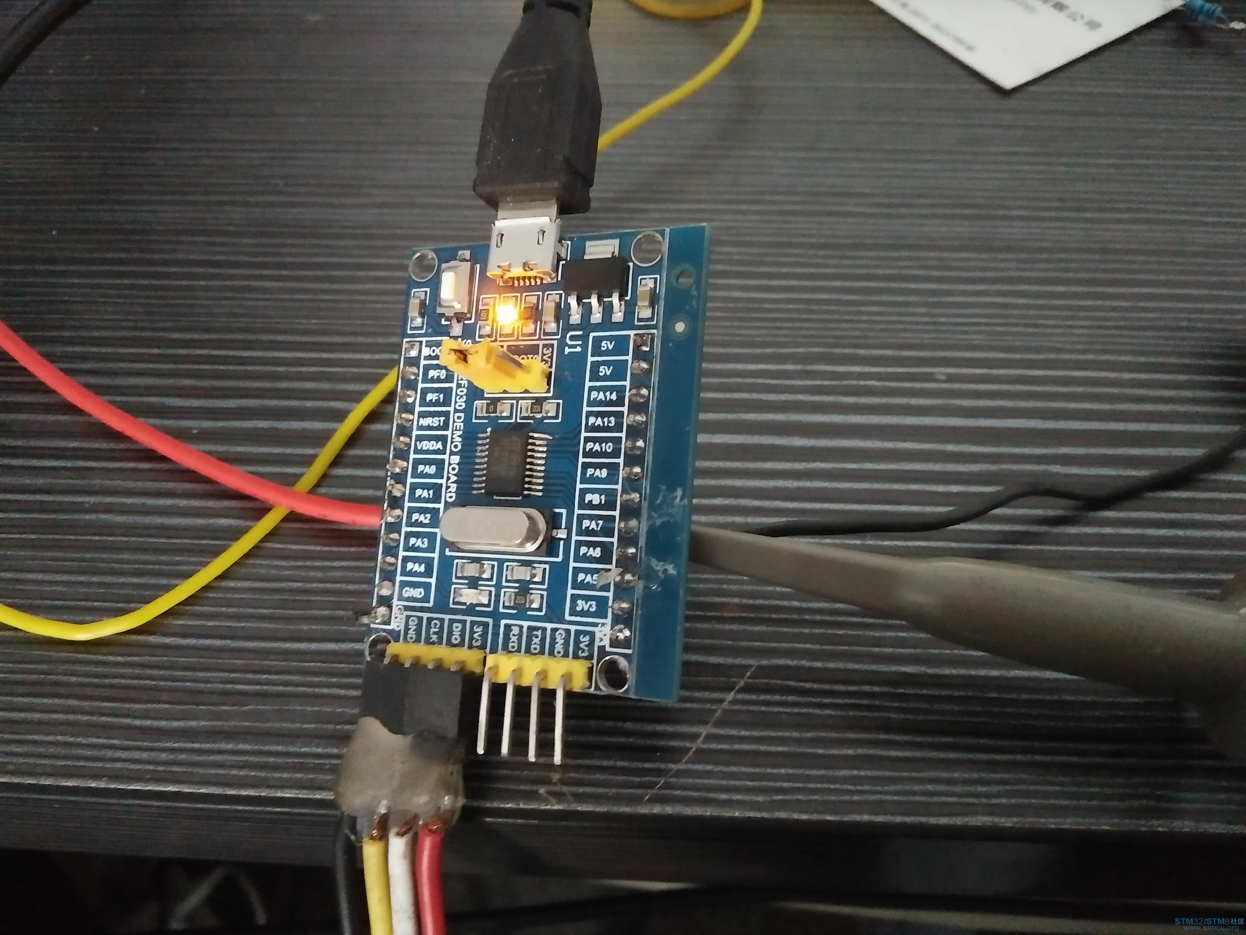

开发板
开发板

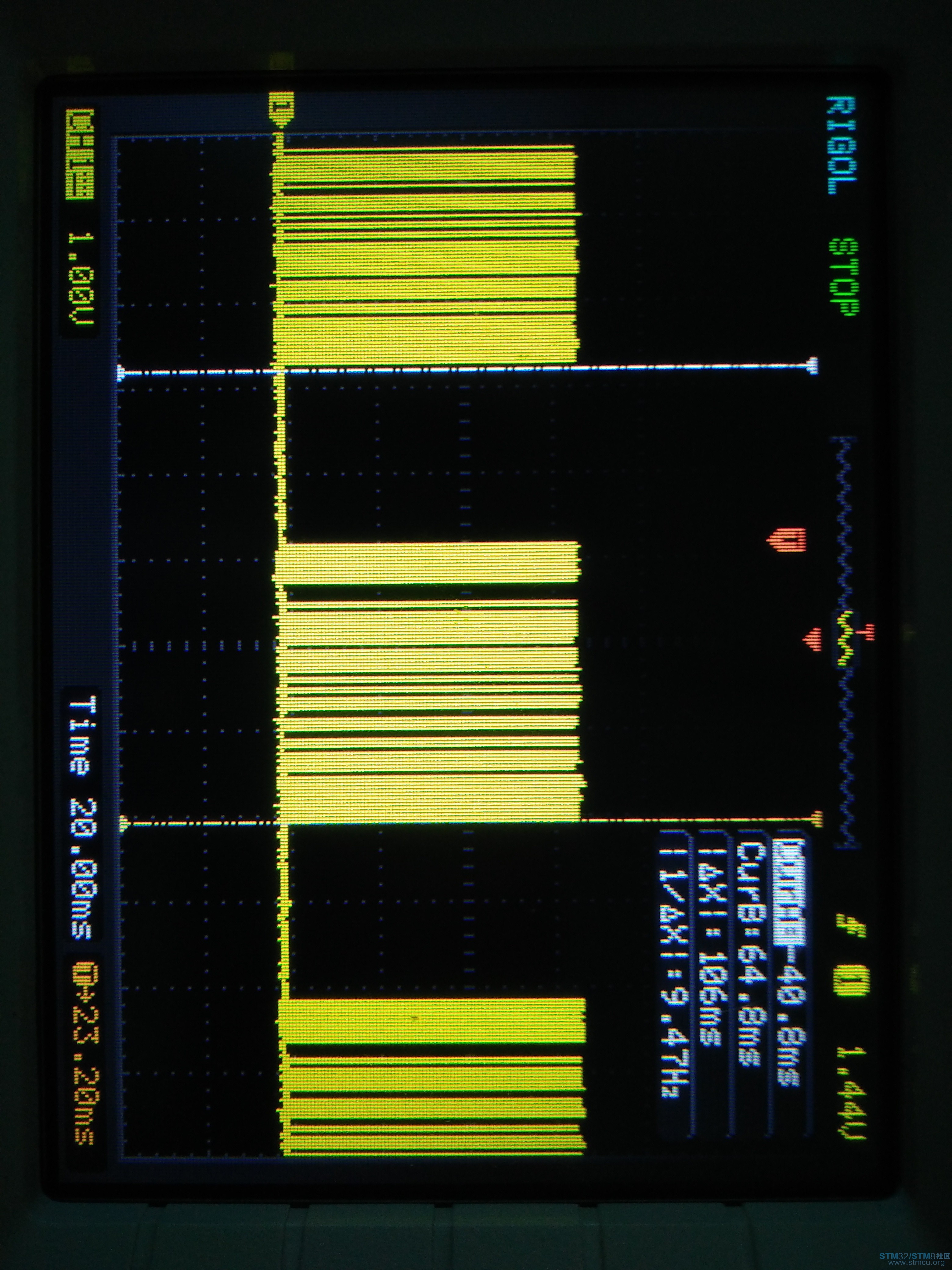

konway 回答时间:2017-4-27 17:31:32
非常感谢您的热心回复。
今天下午改用GPIO脚加三极管来开关红外发射,PWM则一直输出38K方波
发现个奇葩的现象:
用GPIO控制一样有延迟问题,而且延迟的时间也是一样。
看来这不是PWM的问题
我把while大循环的所有程序屏蔽掉,只留红外发射,就没有延迟
如果加上
HAL_Delay(10);//10ms
也没延迟,改到15ms以上就有有延迟了。。。
这个问题搞了几天,我快抓狂了。。。
我看了一下我的中断,中断里面没加什么耗时的程序,都是只有一点点简单的减法。为了省时间我连回调函数都关掉了........
最后,发现是发送红外信号时,板子上的红外接收头收到了刚发送的信号,(板子有发送也有接收)进入了接收中断。然后就不用说了。。。。。
非常感谢您的热心回复。
