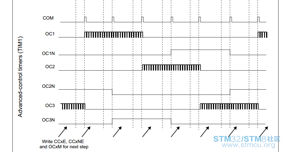

dapan100 回答时间:2017-5-15 10:02:32
TIM截图20170515100118.png 大概可是这种功能

dear祝子 回答时间:2017-5-15 16:06:57
dapan100 发表于 2017-5-15 10:02
大概可是这种功能
正解。
