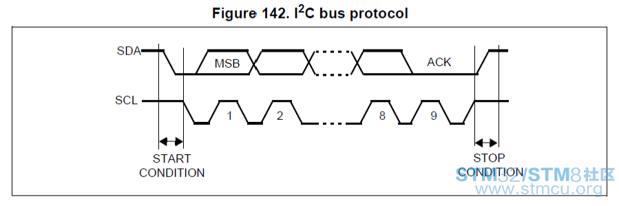

STM8Lxxx I2C 程序第二次数据通信失败的问题分析 ; V7 D2 V6 g& F6 ^5 D0 ~前言 本篇文章主要是对STM8Lxxxx 在I2C 通信调试中遇到的第一次通信正常,但第二次通信失败问题的分析和处理。2 v3 n3 y: k6 Y* ] 1. I2C 协议总体分析。 STM8Lxxx I2C 硬件逻辑使用时非常灵活,因此也造成对各个状态处理的复杂性,稍不注意,I2C 调试就不能通过。& p: V& Y$ m7 f 下面是I2C 开始(START)和结束(STOP)波形,STM8Lxxx 也是遵守这个协议的。 ^- V1 Q' ?- m5 c! {( c SCL 信号由主控提供。 j, W% I8 q* C3 L; }- m STM8Lxxx 总线端口为开漏输出,外部需要上拉电阻。. z5 L8 V0 e- B 下面协议为简单的单主控单从机收发协议。

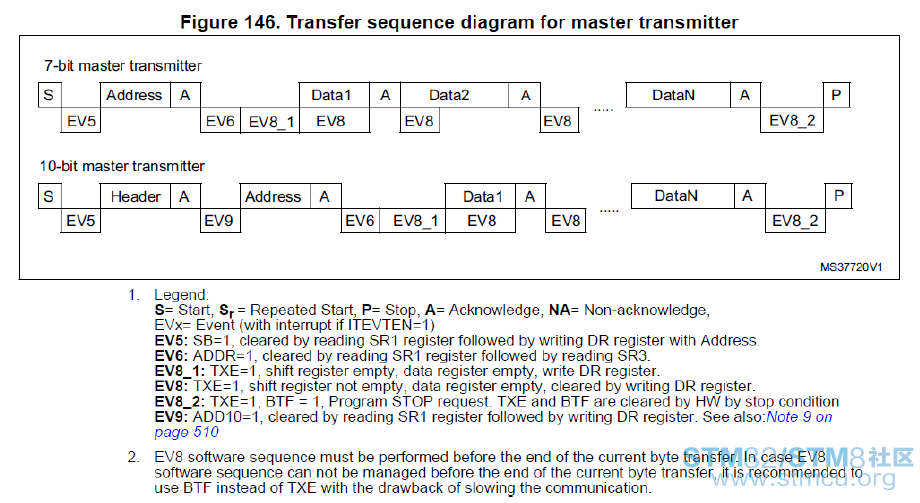

2. 下面对一个简单的单主机发送,单从机接收协议进行说明; l v$ F2 x: R' \9 R6 x2 @6 l 下面为主发送的一个协议图: 主控给从机发送数据,等到从机应答信号后再发送下byte 数据,直到数据发送完成后,主机发送一个stop 信号释放总线。0 V( \5 y3 x# b

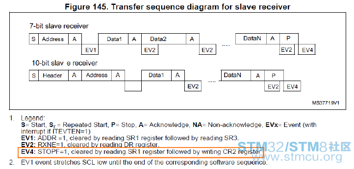

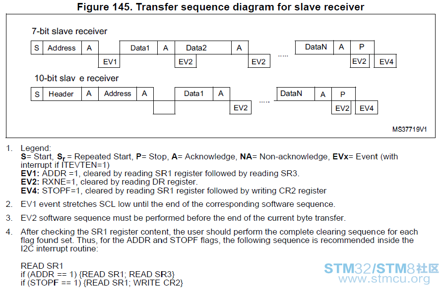

; O; H0 U& O. ]8 ]5 @ 下面是从机接收协议图,从机接收主机发过来的数据并存储,每byte 传输完成后发送一个应答信号给主机(从机在每byte 传输完的第九个Clock 把SDA 信号线拉低到低电平)。% c5 w! A1 G# x; z* e

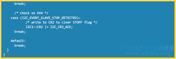

3. 程序中的出错现象 客户的程序调时发现相同的数据连续从主控发给从机,只有第一次的通信波形是好的,第二次通信时设备地址可正常发送,从机也有应答,但当第一byte 数据发送完成后,主机收不到从机的应答信号。1 E& R$ u* i# v7 q2 Q8 h& s 4. 问题产生原因! N, y2 d2 H* F+ g0 T 客户使用的是E:\Download\STM8L\STSW-STM8016\STM8L15x-16x-05x-AL31-L_StdPeriph_Lib\Project\STM8L15x_StdPeriph_Examples\I2C\I2C_TwoBoards\I2C_DataExchange 中的程序。4 w9 G ~- l ^" j, W5 `

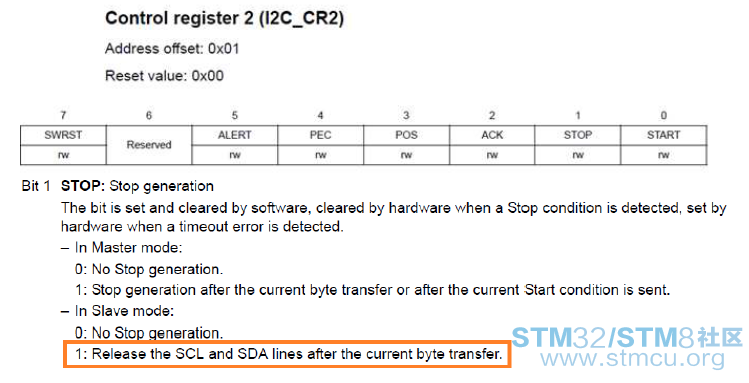

. ?" s9 H. O0 `4 c: h5 R 客户在程序编写时看到下图中用橙色标出的文字,就错误理解成从机每次收到I2C 的STOP 信号后,从机都要给I2C_CR2 的STOP 置位来释放SCL 和SDA 信号线。
, p; @( ?1 A) ]: a, W, }7 d5 f$ Z 客户对I2C 中断处理程序进行了修改,对应的代码如下,黄色部分标出了客户修改的代码:5 B, D- u; P4 f; J8 Q; L1 _

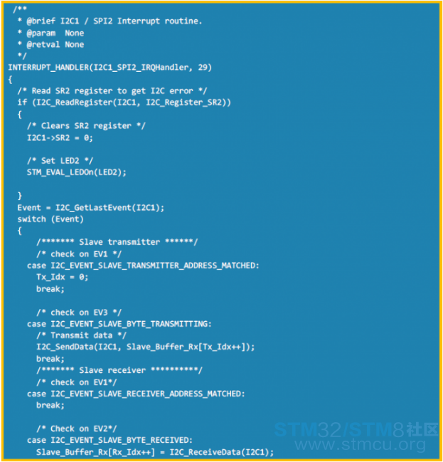

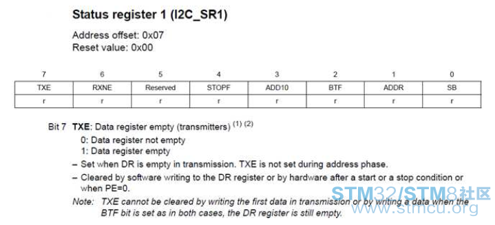

跟踪程序发现I2C 主机在发送第二次数据时,从第一个byte 数据传输完成时信号波形开始不正常,从机一直没有ACK 发出来。SCL 线一直保持在低电平。 跟踪从机程序,发现第二次传输时ADDR 中断能正常进入,从机也有应答,但之后RXNE 位一直不会被置位,被置位的是I2C_SR1 的bit7, TXE 位一直为“1”,而中断处理中并没对这一状态进行处理和清空,所以一直会不断进入中断处理程序,不做处理又跳出中断,程序通信就死在了这里。
把程序恢复成示例程序,通信正常。, `2 y& s& \9 f0 M% V 5.代码设计中应注意的地方。. p3 G. ~8 F, ~, P- x 建议客户在修改示例代码时谨慎一些,特别要注意重要寄存器的操作;弄明白后再进行更改;如果需要测试,最好标注清楚,. j& w% K1 k7 V* T$ E 不要测试完成后又忘了修改回来。 文档下载/ J* q/ A% s. Z+ Y5 t/ E: B 1 w4 |$ k9 s, H' T/ ]6 Y u 更多实战经验 |

在这几天的努力下主要发现两个问题1.在传输过程中,特别当速度快的时候,当从机处于接收状态时, 有些时候,SR1寄存器中RXNE和STOPF两个状态位同时被置1,不知道这种情况是不是被允许的,然而官方给的示例代码里没有对这种状态进行处理,导致I2C传输失败;当从机处于发送状态时,SR1寄存器中BTF和TXE两个状态位同时被置1,相同的,官方给的示例代码里没有对这种状态进行处理,导致I2C传输失败。
下面是官方给的中断中的示例代码,其中default中的内容为我修改的内容,主要是对传输过程中,SR1寄存器中有两个状态位同时被置的处理。经修改后,能正常通信。但是不知道是不是真的是这个问题,希望大虾们拍砖。1 M1 m( W- l) d4 e7 A1 y8 C. D
