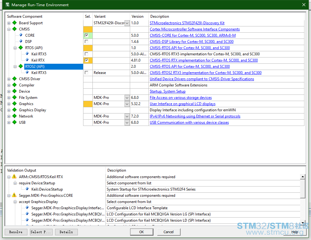

+ C" @; O" y) q# _5 `1.设置Manage Run-Time Envirsnment,勾选CMSIS->CORE,RTOS(API)->Keil RTX,然后确认9 x( I+ T8 f/ G# U2 A: o8 @+ M
! b" W% S# p8 r- v, }5 L( F- a之后工程栏会出现如下的一组Group* [$ o" C5 A) W" d
p2.png " M6 K8 [3 T7 \# Q( p
确认无误后可以开始编译,没有问题的话,应该是没有错误的

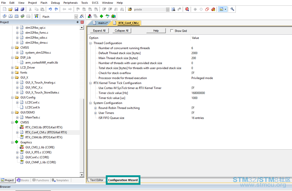

/ y" h  w4 Y  z+ A& \6 I* E$ A" VRTX的配置项全部在RTX_Conf_CM.c中,双击打开后选择. i5 _- e# @& _4 }
( L8 G, g8 S1 C/ m* {. Q. F这边是RTX的一些配置文件,暂时先不用设置,就这样就可以

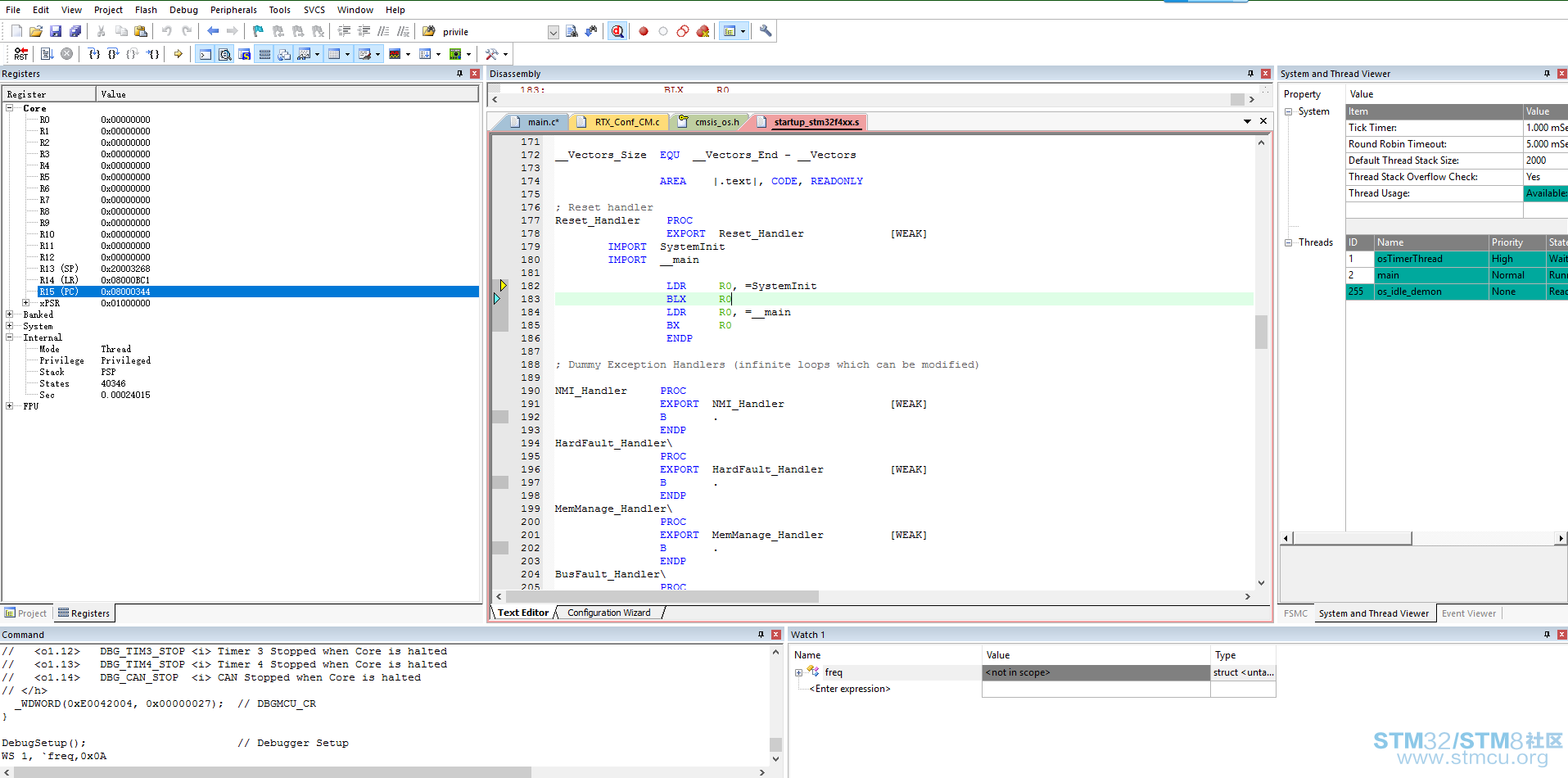

* ]2 ~5 o0 w- v0 `
p4.png ; i$ _- m5 N% G
将system and Thread Viewer勾上,Event Viewer在我这边是无法使用的,各位可以试一下,提示一下这个是需要用到SWO这个接口的勾上以后还需要将View->periodic window update勾上,然后界面如下图所示
& s( z! ?9 U. V" |$ g3 ]4 `

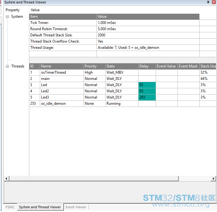

4 W: V1 R5 ^) u% G+ H4 f然后点全速运行,线程预览窗口6 b, D. Z) g- `' j* }
p6.png ! l! s: O! W' N! Q) q; W- B9 J0 k1 y
可以很方便查看该线程的运行的状态,和优先级,还有线程栈的使用率。到这边的话,这个调试功能只有RTX才有,其他的RTOS必须要使用其他的收费辅助软件才可以查看

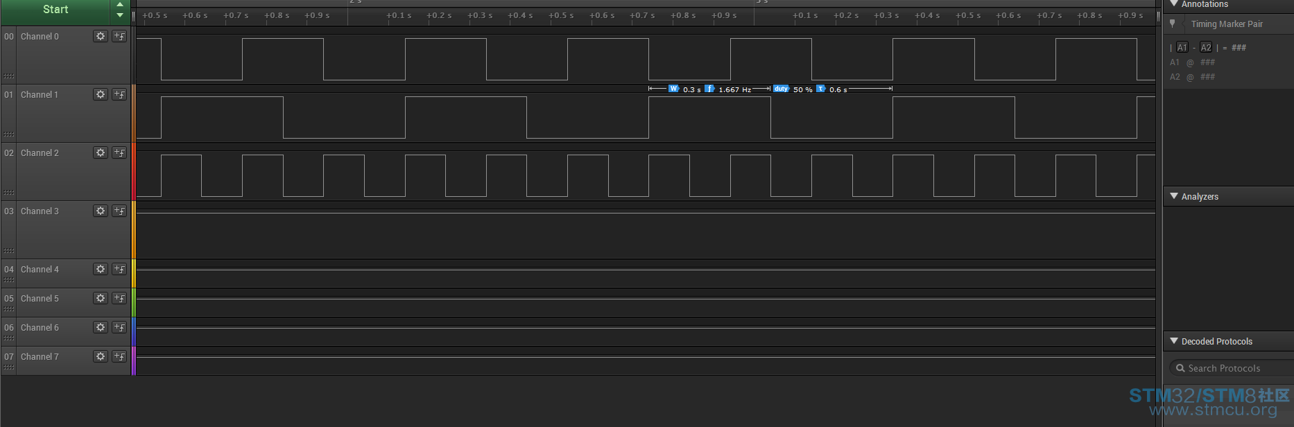

$ p, A- b4 }' }9 I/ v+ s, K这是三个线程的IO翻转操作,可以看到三个IO几乎是同时翻转,测了下,两组波形相差了2.79个us,之前也有用FPGA做过,那个是完全没有延时的。3 `" y- |- l$ m- f! v

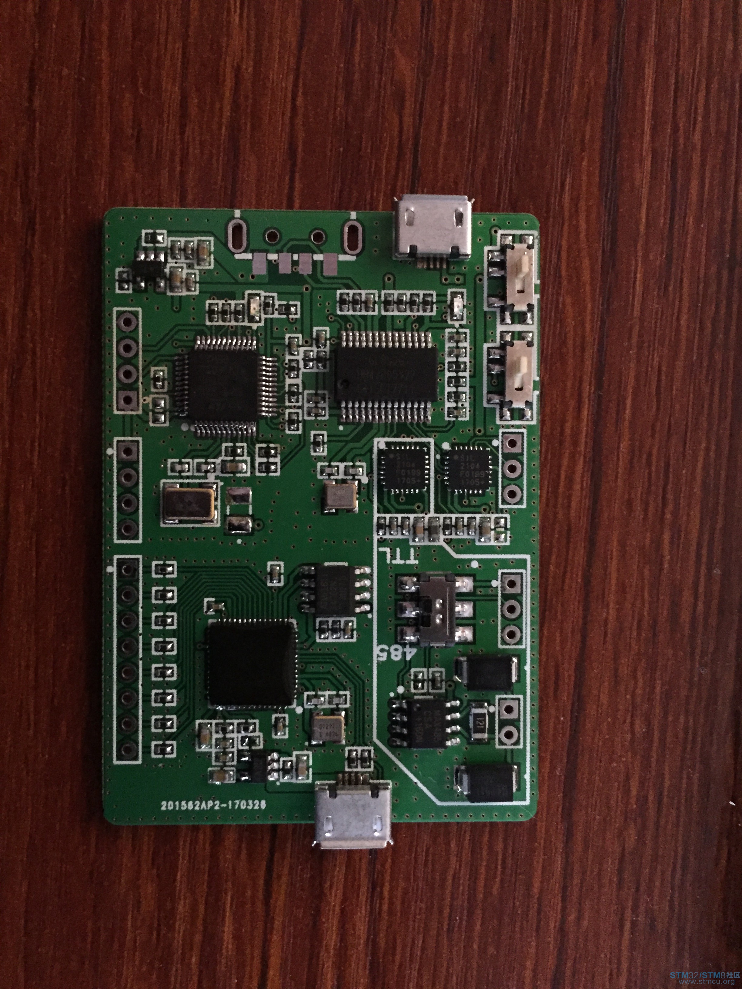

这个是我做一款调试器,带有一个JINK和两路串口还有一个逻辑分析仪,除逻辑分析以外只占用一个USB接口,可以用公头或者MircoUSB线,以上的代码的仿真调试,小波形抓取,只使用了这一个调试工具,有需要的可以联系我QQ:1501873752; A8 \9 C& }" ?$ n9 {4 z
