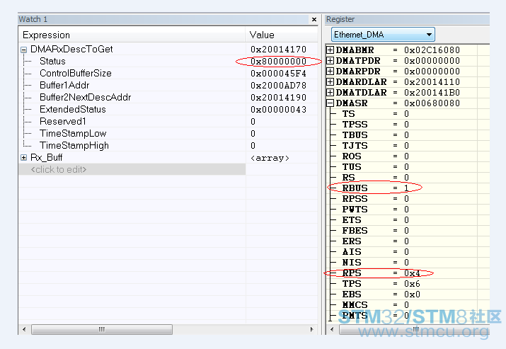

大家好: 小弟在用STM32F207+UCOS II+LWIP时,持续ping 两天后,就会出现ping 不通的,经仿真发现,进不了网络接收中断了,以下是仿真时 网络DMA状态寄存器值,网卡芯片用的是DM9161,不知道是网络芯片问题,还是DMA buffer 满了,导致不再产生中断了? ![]() |
