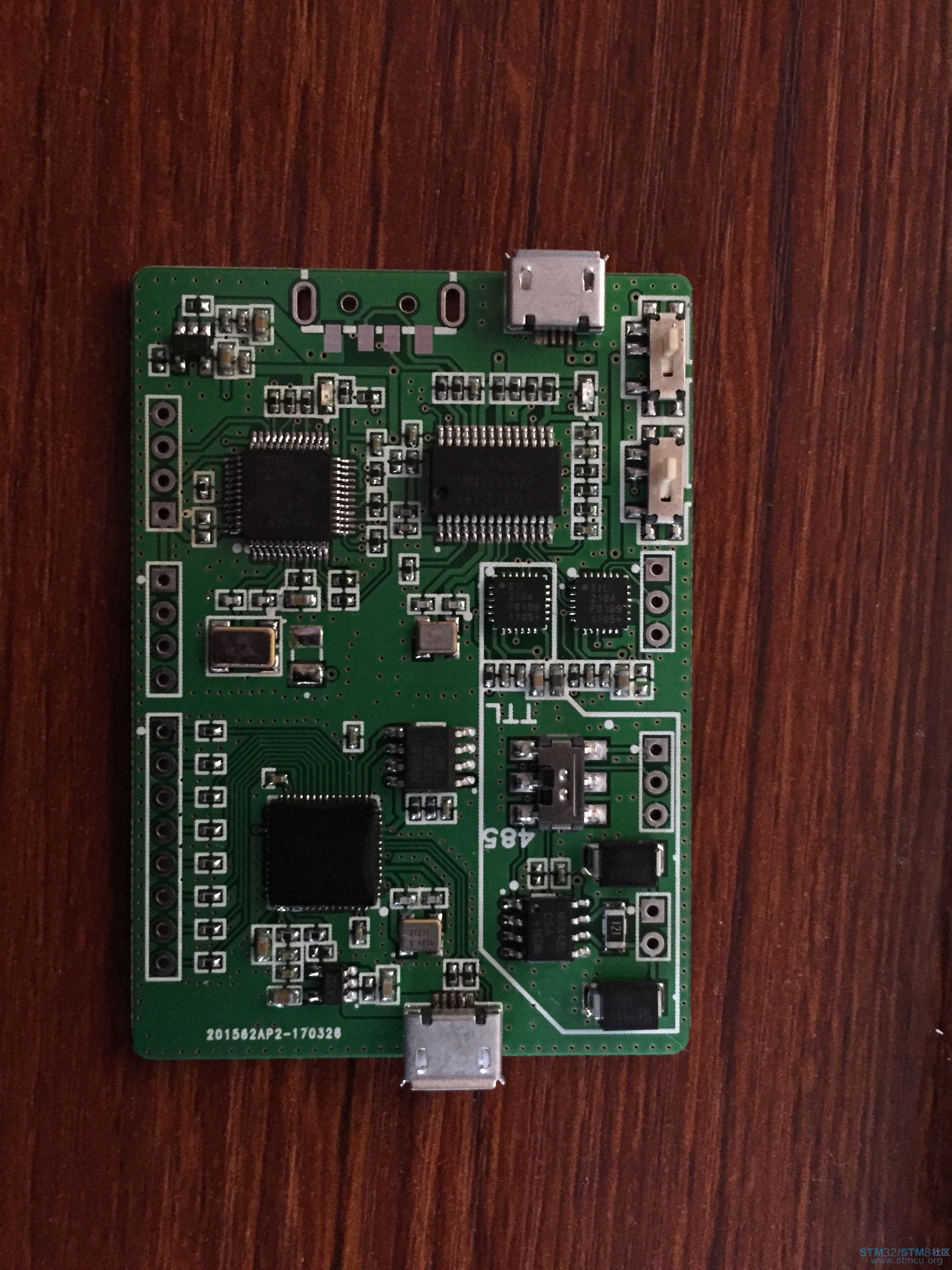

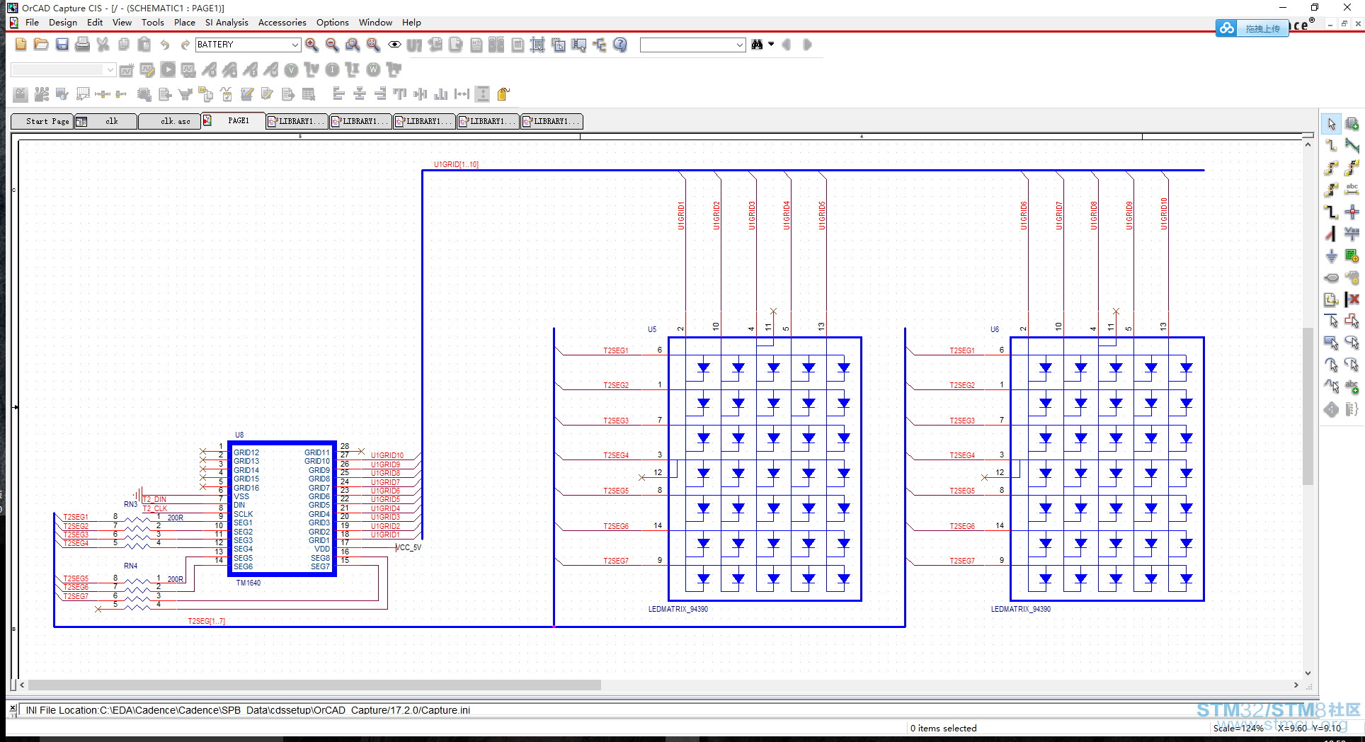

工作中经常要用到大量的数码管,点阵,LED
# x3 A: Z; ^; v1 Y6 `! p
一般都是用74系列的芯片去驱动,因为公司的项目需求找了这颗芯片现在分享驱动和原理图过
( r$ i, R8 k1 D8 `, k; B! s

4 ?7 {, i0 x/ ^, h调试器都忘记放啦,做了几十片,大家可以看一下+ u4 G" M+ s" D' ~8 S
赞 2 收藏 1 评论22 发布时间:2017-5-20 11:05

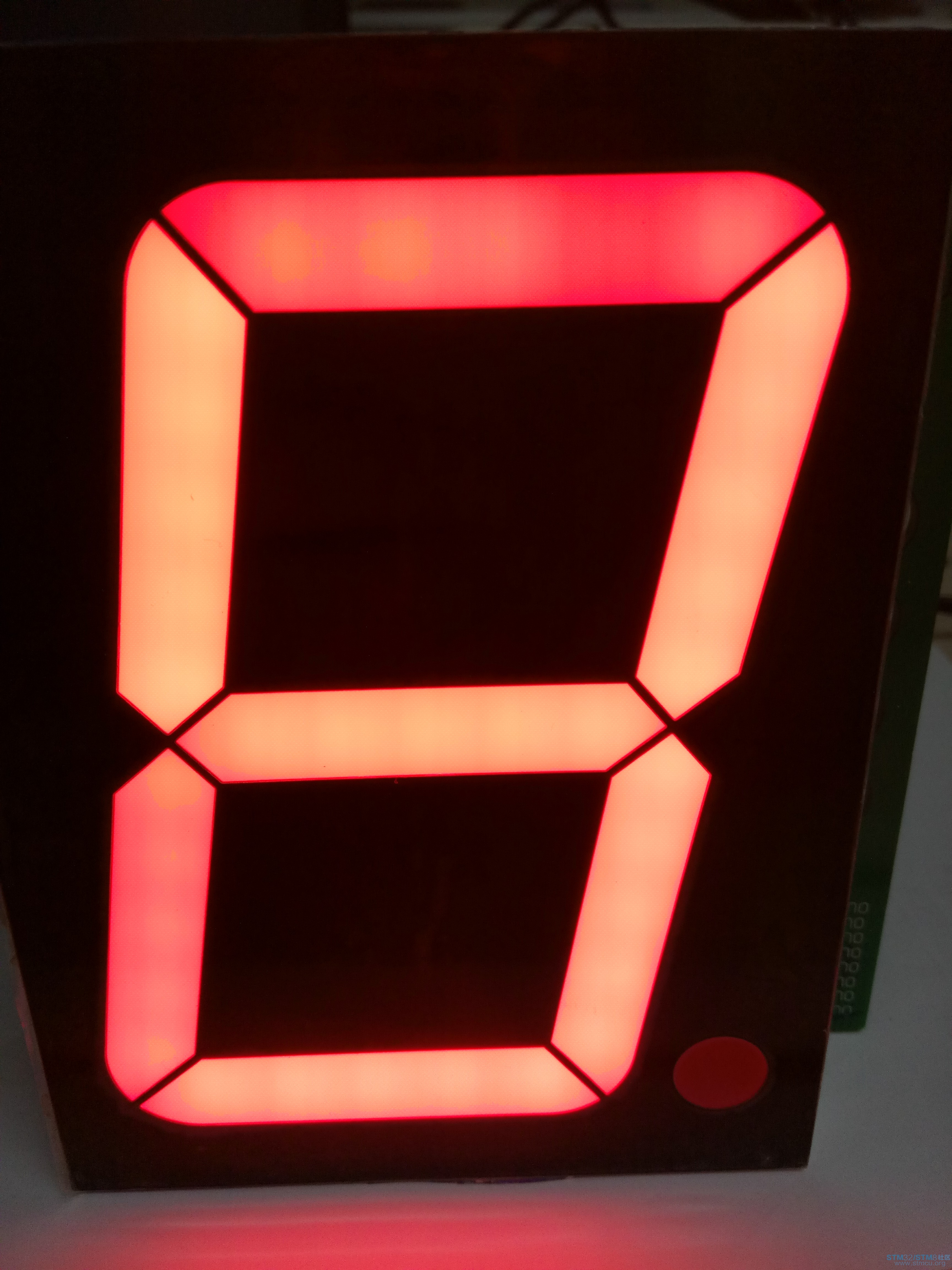

zhao.zhao 发表于 2017-5-24 08:50
& f1 N$ l4 s/ C' g/ Z4 A2 F针对特定场合,这个芯片还是不错的,只是不知高电压的大的数码管支持吗
1 _7 R/ L# \3 }8 @( C2 K& y! i% l/ s如果是一个段串联几个,就要用扩流,或者用灯饰类的芯片;下面一张图是用TM1812做的,驱动4寸数码管,12通道的,一段串联3个LED灯; 数码管不多可以用9通道的# v+ H8 Y9 Y/ k
" X( \( \6 `* F- N- }
LED.jpg % }+ p' }& B- S' ^$ m1 s
/ m' E4 y) [4 [( D2 H0 k
