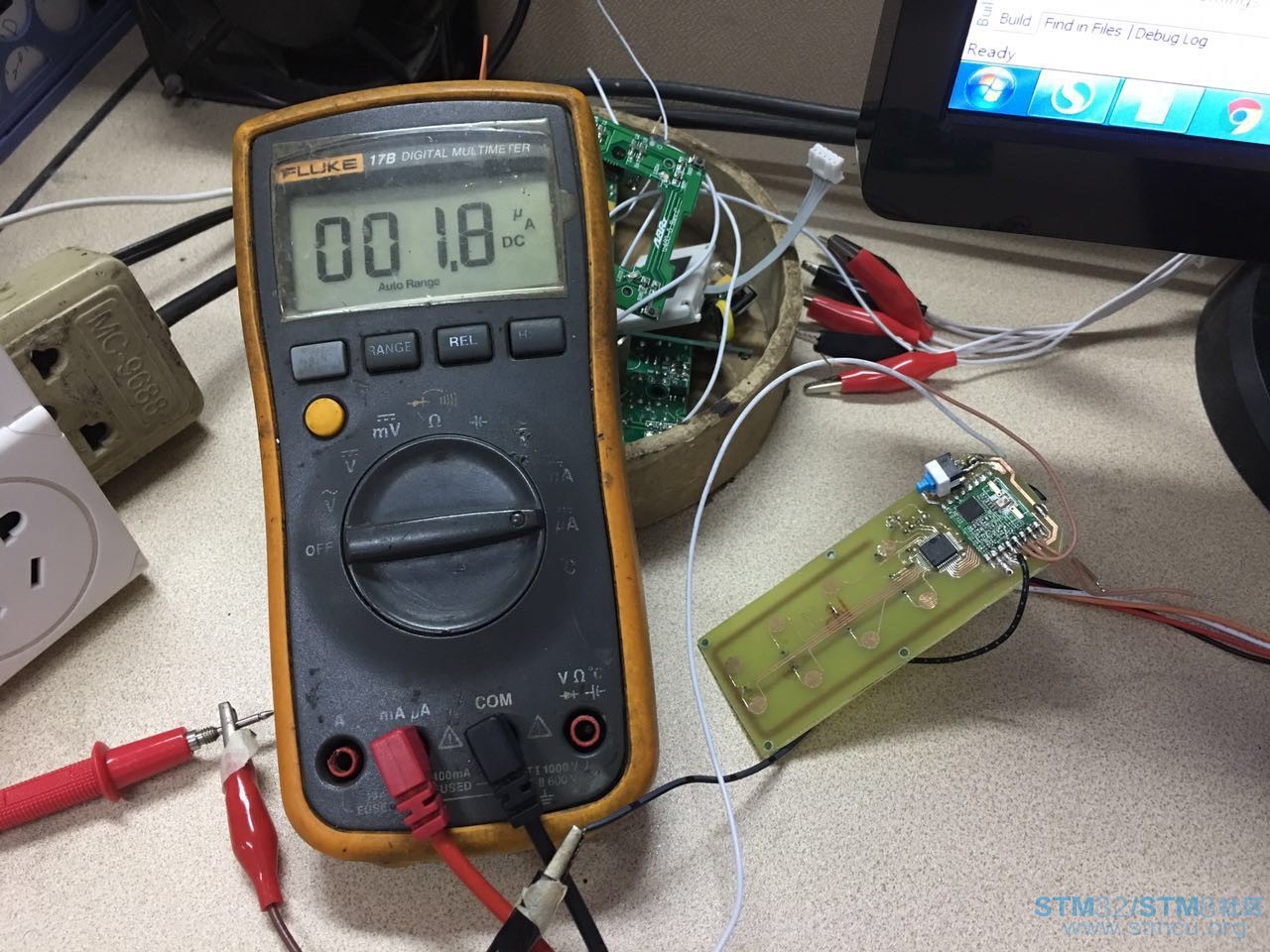

上个月调试STM32L030C8K6的低功耗,由于需要读ADC,所以只能采取休眠600ms,再唤醒读几次ADC的方式去做。后面休眠才有stop+RTC方式,休眠的时候电流约30uA左右,唤醒读ADC的时候,系统时钟为2M,此时功耗约300uA,读完再休眠!供电采用1600ma/h的锂电池,做完感觉效果不是特别好!这个月又需要调低功耗,这次是STM8L052C6这颗芯片,这次主要是做射频收发遥控器使用,初次调试的时候电流有200多uA,怎么都下不来,原以为是硬件功耗,后面经过尝试与排查,发现把不用的IO设置为GPIO_Mode_Out_PP_Low_Slow模式的时候,可以将功耗降低很多,最后讲过努力,功耗降低到1.8uA,此次用的是HALT模式,采用八路外部中断任意一路均可唤醒的方式。

STM32 STOP模式都能做到手册上的电流,只是你IO口配置是否正确
6 E4 K/ n5 X' }3 V& |3 N' v: \& W& F9 f4 i
嗯嗯  明白的~  STM32那个是硬件功耗太高了,方案选择的也不是很合适!
zhao.zhao 回答时间:2017-6-10 13:12:48
STM32L030C8K6的休眠的时候电流约30uA左右,估计楼主没设置好引脚或则引脚连线不理想,一般电流不会这么大。后来的1.8uA,才是正常的,赞一个
