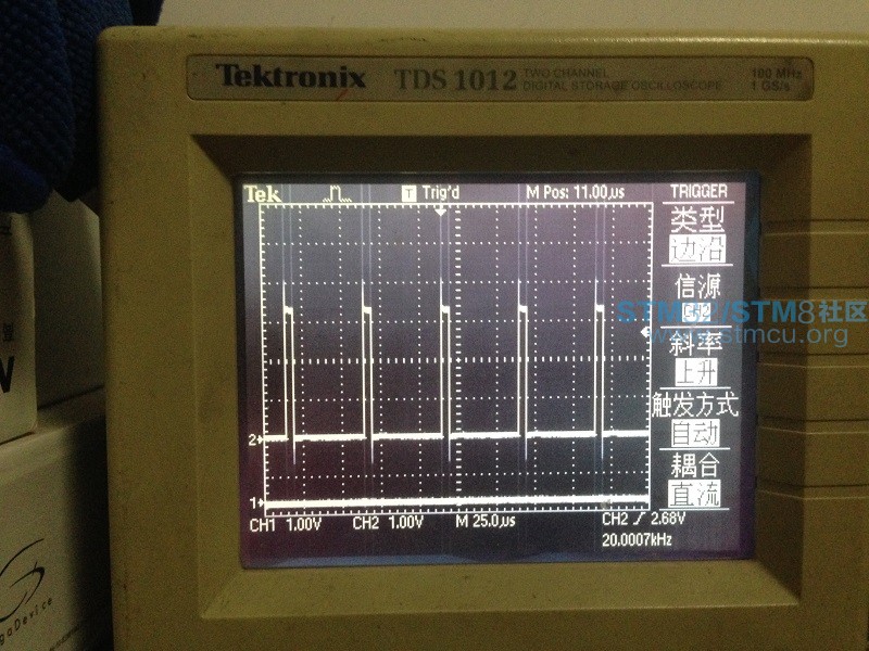

用STM32F103的PWM驱动直流电机,程序下载运行是OK的。
重新上电后,PWM不输出
不知道什么原因

特地弄了片板子试试,很正常也。断电后再通电也正常的,楼主是否应该检查一下STM32F103的RESET电路状况。
