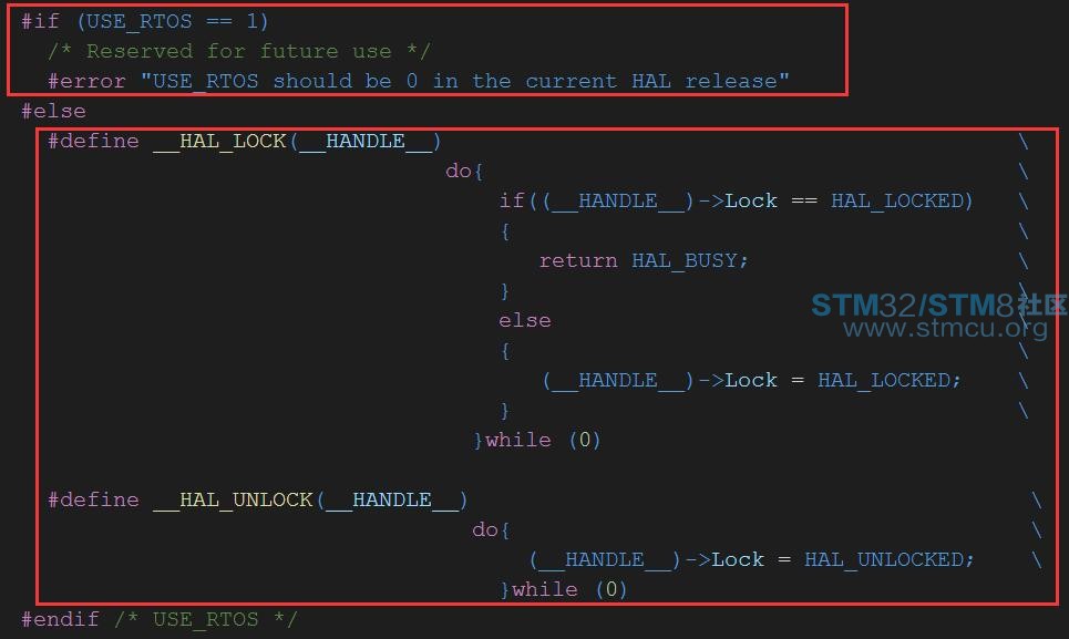

在STM32L4xx的HAL库里面的stm32l4xx_hal_uart.c文件中HAL_StatusTypeDef HAL_UART_Transmit_IT(UART_HandleTypeDef *huart, uint8_t *pData, uint16_t Size)函数里有__HAL_LOCK(huart);和__HAL_UNLOCK(huart);配合使用的,具体是什么作用?为什么要在这个函数里面添加这样的代码?

看到有些貌似“正确”的回复(还有附和声)我不免想纠正下!请下结论前一定要看足够的资料来支撑自己的结论。
__HAL_LOCK()以及__HAL_UNLOCK()是用于非操作系统(或可以理解为单线程内)的对公共资源访问的一种保护。
多线程中上述LOCK函数没作用(用了也会有潜在风险),需要使用RTOS的比如:事件、信号量、临界区、互斥量等等来实现对公共资源的保护。LOCK等函数和RTOS中的概念是完全不同的,更不是相等的!
看HAL里面的代码也应该有所思吧:

这设计到多任务中函数重入和资源争夺的问题
__HAL_LOCK();其实就是OS中的互斥变量mutex,用来保证资源的使用唯一性

非常感谢你的回答,目前我是加了μC/OS的,所以采用了将USE_RTOS=1,然后将__HAL_CLOK和__HAL_UNCLOCK宏定义为空了。

为什么我按照你的方法改过之后编译提示出错,错误为error directive :"USE_RTOS should be 0 in the current HAL release",我用的是FREERTOS

因为这个宏USE_RTOS控制这执行打印这句错误提示。

楼主你说你是加了μC/OS,然后将USE_RTOS=1,然后将__HAL_CLOK和__HAL_UNCLOCK宏定义为空了。我用的是freertos,然后我也将USE_RTOS=1了,也屏蔽掉了_HAL_LOCKh和_HAL_UNLOCK,为啥编译不通过

FreeRTOS的我就不知道了,你要是出现错误提示打印的话,就看看是不是宏控制了那句话。
