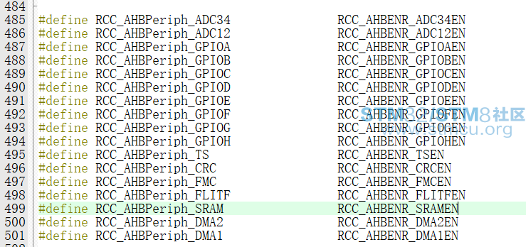

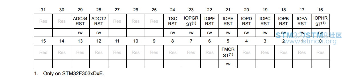

今天发现stm32f30x.h文件一处宏定义错误。
- O! V5 o/ I8 b8 J& r7 d# p  i- t8 A7 Z- Y下面分别是参考手册和头文件的定义8 L, i" S9 ]' ]
3 V& i1 \7 b% ?0 P' Q' D 30x_h.png * b5 Y4 Z, a  }  K6 e. e
还好rcc.h没有用这个宏,所以不会出错,但是寄存器操作就不行了

dapan100 回答时间:2017-6-29 14:17:11
SInzo 发表于 2017-6-29 13:54
" `* Y& |8 K- c) i. j" I1 b$ \! G厉害了,一个是楼主观察厉害另一个是标准库有这样错误还没改正,这一点厉害 ...
, z9 N9 P: w$ P+ x8 c8 z主要是今天寄存器复位了一下adc2不好使,跟进来才发现的
