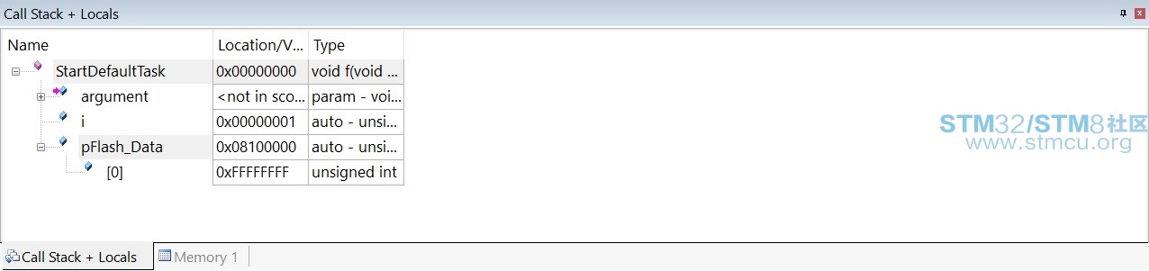

以上代码写入后读出测试失败,大侠给个例子吧。

kylongmu 回答时间:2017-7-4 20:42:39
调试状态下地址与数值

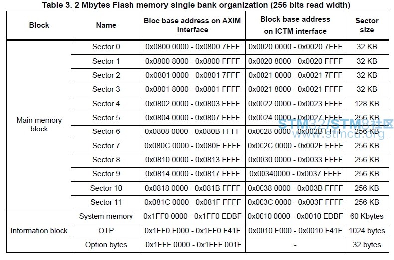

kylongmu 回答时间:2017-7-4 21:49:15
12个sector,看来不好操作啊。

队长shiwo 回答时间:2017-7-5 09:45:46
flash用来存数据,选越小的扇区越好,擦除速度是问题,好像都是扇区擦除的

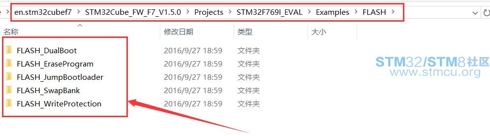

赶紧走正道,下个STM32CubeF7,解压后在如下典型目录中即可找到你想要的:
\Projects\STM32F769I_EVAL\Examples\FLASH

kylongmu 回答时间:2017-7-6 00:57:59
\Projects\STM32F769I_EVAL\Exam ...
谢谢大侠提醒,看过说明后我死了用片山Flash存数据的心,还是外部加个QSPI的EEPROM吧,擦除一个bank才能写,看来只有IAP适合用。
斜阳 回答时间:2017-7-6 08:34:36
CubeMX中下载的hal库文件里。或者去st.com下载
