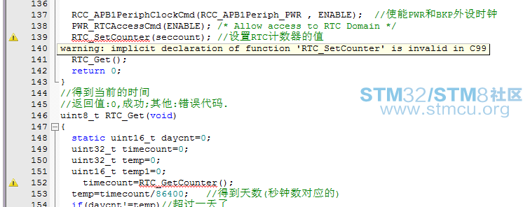

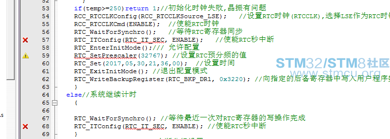

恩恩。版主。我是想按照F103的例程写一个L152的万年历。现在就是在配置上还有写中断服务函数上卡壳了,不知道用什么来代替F103的秒中断和RTC-Setcounter()函数。因为在L152里面没找到秒中断标志位和溢出中断的标志位。代码如下:

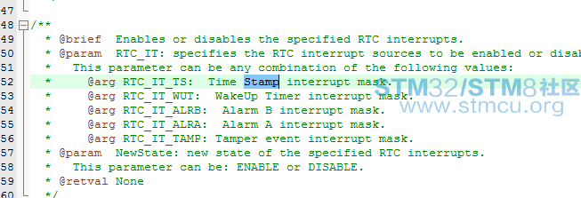

版主,我想问下时钟分频那里为什么是0X7F  0XFF。查了一下是同步的跟异步的,到时候用的是32.768K的外部晶振吧,原子是直接用的这个函数RTC_SetPrescaler()。那为什么要设置同步跟异步的那两个数呢。 L系列开发板没有秒中断函数,我查了一下用时间戳中断函数好像也行的,那我该怎么配置呢

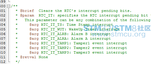

在STM32L152中 好像没有秒中断函数的吧,看了好久都没找到,只有图片里面的这些函数。还有清除中断位函数中的秒中断和溢出中断函数也没找到

就像图中的打×和感叹号的语句一样,编译的时候是不通过的。我是直接把原子的代码复制过来,然后改一些地方。但现在这些地方找不到对应的函数
