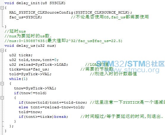

用sysclk吗?怎么弄呢? 我找到了正点原子的f429 HAL例程,好像时间不对,我弄1秒,实际大约1.5秒。 应该怎么弄才对呢?我用stm32CUBE生成的代码,晶振默认用外部16M晶振,SYSCLK是16M。 下面是他的2个函数,只用这2个就够吗?需要添加或者修改别的吗?

查询和装载有区别吗?我找的例程一个是导入systick load寄存器自己的值,另一种是不导入,直接读取systick的值来判断过了多长时间。
load好像是中断,但是us级别的中断,不太好。。。。。还是查询吧。。。。
